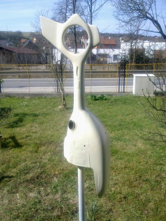

tak už se bude stříkat trup :)

A čí pak to stříká Radek trup ECéčka :D ?

moje nervy se žlutou matnou :) nikdy víc 6 vrstev barvy at to vypadá hezky

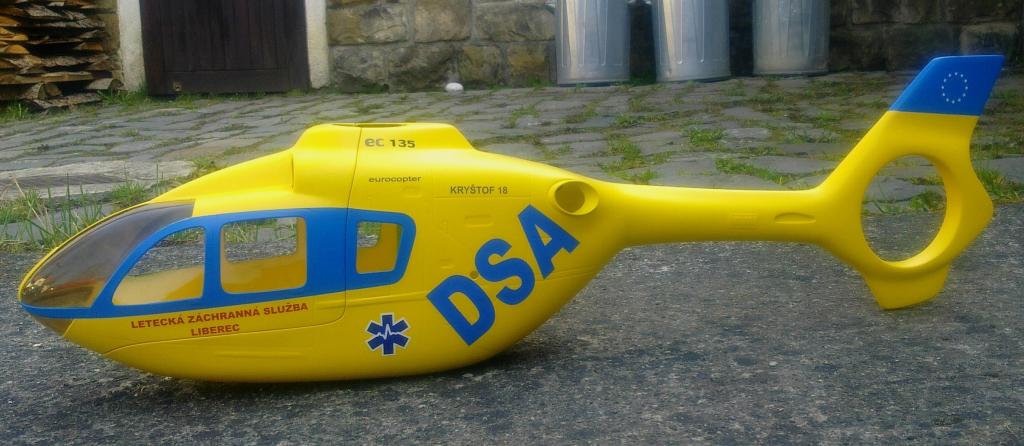

ještě modrá a polepy a je to ok:)

tak a trup je hotov

Moc hezký :-)

dík, myslím že i majitel bude velmi spokojený, a jak to bude s mechanikou to bude paráda
