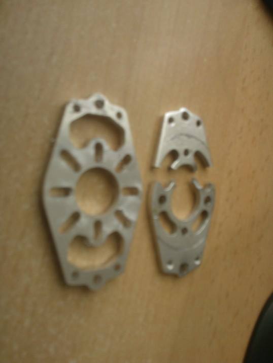

tak mi v patek prasklo puvodni duralove loze motoru..no,aspon jsem se dokopal ho nakreslit a udelal jsem ho univerzal na ruzne motory.ted snad zase chvili vydrzi.

#139 Příspěvek od doubravka »
tak snad bude pasovat..

Hmmm - a ruplo to při ráně, nebo nějak jinak?

#141 Příspěvek od doubravka »
RiMr píše:Hmmm - a ruplo to při ráně, nebo nějak jinak?
asi trosku vibrace..:-D a hlavne motor jen na dvou sroubech,pac to soudruzi meli na prd vymysleny..:-D ted uz je to a 4 sroubech,tak to snad bude ok..:-) kdyztak jich mam dost,ted uz praskat muzou.:-D

#142 Příspěvek od coro »
To by jeden nečakal, ten dural vyzerá festovne. Tie plastové čo mali predtým občas kmitali ale to ľudia fotili odtrhnutý celý kus predku aj s polkou toho plastu čo sa vlepuje..
Oni to majú vymyslené na AXI.. ten sedí dokonale, aj s ložiskom a dierami.. len tam chcem (hm, nechcem ale z ekonomických dôvodov skúsim) aj ja iný.
Ale nenechal si tam oveľa väčší prierez než bol pôvodne, na krajoch.. To je asi jedno, keď sa nerozkmitá aj keby sa zas rozkmital..
Pred časom Ojtan ponúkol že prepážky urobí (na motory s 25+19 mm roztečou), celkom pekne vyzerali, aj som mu písal ale nejak sem (už?) nechodí tak som to vypižlal vrtačkou..

coro píše:To by jeden nečakal, ten dural vyzerá festovne. Tie plastové čo mali predtým občas kmitali ale to ľudia fotili odtrhnutý celý kus predku aj s polkou toho plastu čo sa vlepuje..
tam byl hlavne asi problem v tom ze jsem to mel jen na dva srouby.uz to mam znova predelane,protoze jsem pablb a nezmeril si tu mensi roztec a zas mi tam ty srouby nesly..:-D ted uz je to ok,tak to odpoledne vyzkousim.

Obecně se mi jeví, že mot. přepážky u Multiplexu jsou dimenzované s malou rezervou nad doporučený setup. Konstrukčně i materiálově. O těch rozškubaných přemotorovaných Dogfighterech jsem slyšel, viděl jsem to i u CUlarise (1kW) - přistání s čumákem visícím na drátech po kopaneém obratu kdy se to rozhučelo a rozstřelilo - naštěstí byla eektronika napájená nezávisle. A mě u Soliuse pohonná sestava, která na zkušební stolici jen šumněla (resp. kultivovaně hučela :) ) - SK3 3542, 11x6", 4S - cca 1050W, s v éru při otáčkách pod 70% chovala naprosto kultivovaně, nad 70% to dostalo takový "flatr", že se to skoro nedalo udržet v ruce. Tedy jsem celý předek vyuhlil a dal menší vrtuli (10x6" - 750W) a už to chodí bez problémů. Až tam přidám příčné křížové výztuhy, tak tam dám zpátky na zkoušku i těch 11x6" (jen na zkoušku, je to zbytečné trápení "všeho") a myslím že to bude dobré i tak, přední část trupu je teď znatelně tužší.
Takže - bacha s těma kilowattama v bublinách a nebát se to po Multiplexu trochu doheftovat :)

RiMr píše:Obecně se mi jeví, že mot. přepážky u Multiplexu jsou dimenzované s malou rezervou nad doporučený setup. Konstrukčně i materiálově. O těch rozškubaných přemotorovaných Dogfighterech jsem slyšel, viděl jsem to i u CUlarise (1kW) - přistání s čumákem visícím na drátech po kopaneém obratu kdy se to rozhučelo a rozstřelilo - naštěstí byla eektronika napájená nezávisle. A mě u Soliuse pohonná sestava, která na zkušební stolici jen šumněla (resp. kultivovaně hučela :) ) - SK3 3542, 11x6", 4S - cca 1050W, s v éru při otáčkách pod 70% chovala naprosto kultivovaně, nad 70% to dostalo takový "flatr", že se to skoro nedalo udržet v ruce. Tedy jsem celý předek vyuhlil a dal menší vrtuli (10x6" - 750W) a už to chodí bez problémů. Až tam přidám příčné křížové výztuhy, tak tam dám zpátky na zkoušku i těch 11x6" (jen na zkoušku, je to zbytečné trápení "všeho") a myslím že to bude dobré i tak, přední část trupu je teď znatelně tužší.
to jsem rad ze jsi to sem napsal,vcera jsem to zkusil se sklopkou 9x5,bylo to lenive,az nudne. tak jsem nasadil 8x8 pevnou. ajak pises,po 70% plynu super,na plnej to byl vibrator jaxvina.zkusim zakratit hridel,je to dost vysazene a jeste zkusim vyvazit vrtuli.vecer to znova zkusim,uz se mi po nem styska..:-D
