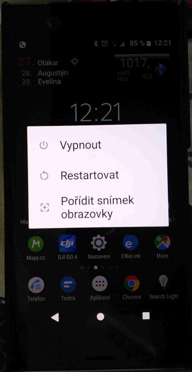

a pod vypínacím tlčítkem si mám představit co ? :-)

zdzb píše:a pod vypínacím tlčítkem si mám představit co ? :-)
Trošku musím přemýšlet, co všechno si lze představit pod pojmem "vypínací tlačítko", zkusím to blíže popsat: je to takový čudlík na tom přístroji, co je i ten Android. Tedy bývají tam i dva další, ale já měl na mysli konkrétní čudlík, kterým lze Android zařízení vypnout. Tak ten se podrží, a z toho, co se objeví na displeji se vybere volba "Pořídit snímek obrazovky". Ale víc než slova napoví obrázek:

Jak na kterém telefonu. U mě je třeba současně stisknout to vypínací tlačítko s tlačítkem pro snížení hlasitosti.

A nemáš rootnutý telefon? Protože já tímhle stiskem (power+volume) spustím bootloader. No, teď mě napadá, že ta nabídka může být na jiných telefonech a jiných androidech jiná, já mám Sony a Oreo. Ale nedávno jsme se o tom bavili ve skupině na FB, a tam to klukům fungovalo. A když tak pomůže apka :)

Ne, je tam android 6. Po stisku jednoho tlačítka:

jio píše:Ne, je tam android 6. Po stisku jednoho tlačítka:
Nojo, ale tohle se týká nějaké aplikace Tapatalk, jenže kolega zdzb se ptal na snímání obrazovky, na které běží GO 4. Aspoň tak jsem to pochopil.

Chtěl jsem jen ukázat, že v android 6 to tlačítko funguje jinak. Obrázek jsem opravil, tak, jak měl být.
K tapatalku - bohužel postup pro tapatalk, který to ukazovalo mi už s aktuální verzí nefunguje. Proto z toho vznikla taková zkomolenina.
