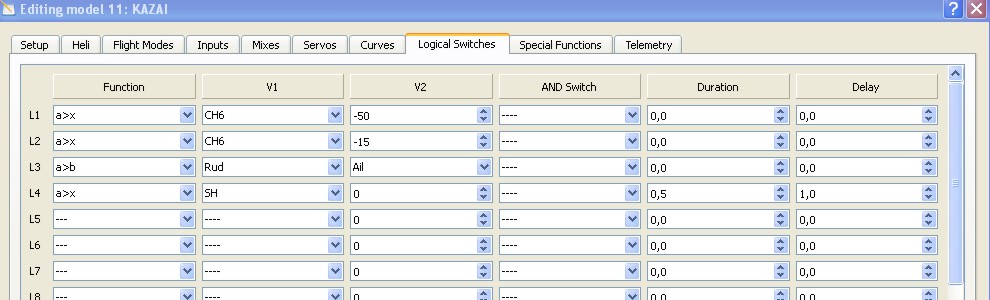

Neviete niekto poradiť, čím nahradiť SHl a SHs u Opentx verzie 2? Vďaka Ľubo

lubo1 píše:Neviete niekto poradiť, čím nahradiť SHl a SHs u Opentx verzie 2? Vďaka Ľubo
Odpoviem si sám......
Takto by mohol vypadať SHl 0,5s je to v L4
