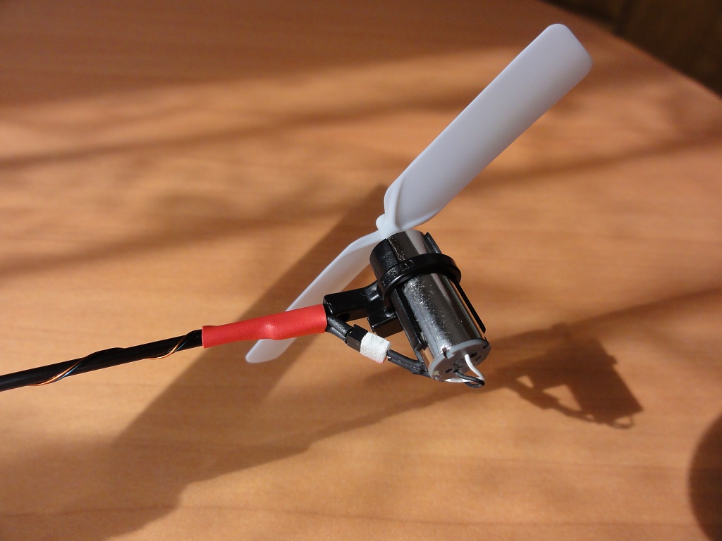

Pak to tak nechám na 12cm a bude. A jak jsi ocas uchytil?Moc se mi nechce vrtat větší díra do kostry.

Tak to mi prefektně poradil Baui: Tyčka na ocas se použije stejná jako u SS - plný uhlík 2mm, takže na straně kostry je to O.K. a na straně držáku je v případě origo 120SR díra 3mm. Vyřeší se to tak, že se do toho držáku zasune trubka uhlík 3mm s dírou 2mm ... udělá se na ní ta ploška ať má aretaci a na konci držáku zbrousí ... a do toho už se jen zatlačí ten ocas - 2mm uhlík jako u SS.
Ja preferuju nic nelepit. Vždy tu aretační plošku jemně brousím až dosáhnu toho, že to tam zasunu pod tlakem a perfektně to drží a při nárazu se nezlomí - jen třeba pootočí a zas to narovnám - super deformační zóna. ;-)
PS: Kdyby jsi použil tu origo trubku, tak to je moc těžké, do kostry musíš vrtat a stejně to praskne. R.

Ale dá se krásně použít ten původní držák zadního motorku pro motorek 120SR. Jen se v polovině rozřízne, nechají se tam ty vzpěry a stáhne se to zdrhem ;-).
Nový držák ze 120SR jsem tam dal až poté, co se mi ten origo upravený zlomil.

To vypadá fakt dobře,origoš motorek by asi z něho vypadl co?

Z čeho vypadl? Na fotce je ještě ten původní upravený. Z toho nového držáku na 120SR viewtopic.php?f=104&t=44050&start=1095#p833984 by vypadl.

Ale funguje,je to pouze ilustrační než si nějakou ugriluju.Všechny mám prodloužené na jiný zadní kolík a navíc nejsou nastříkané.Ten zadní držák v poho udrží ss motorek?

Tsisters píše:Ten zadní držák v poho udrží ss motorek?
Já pořád nějak nerozumím otázce, ale odpovím - původní upravený (rozřízlý) držák v poho udrží ss motorek 120SR. Kdyby neudržel, tak bych ho tam původně neměl :D.

Tak už jsem v obraze,jsem lama :mrgreen: myslel jsem že jsi upravil držák pro motorek 120SR,no je vidět že je pátek a ještě jsem nepřepl na víkendový režim :mrgreen:

Dík za tip, taky to tak udělám. Lepit se mi opravdu nechce. Zajímavej nápad s tou zdrhnou.
