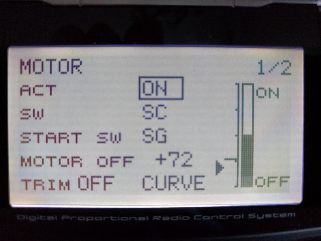

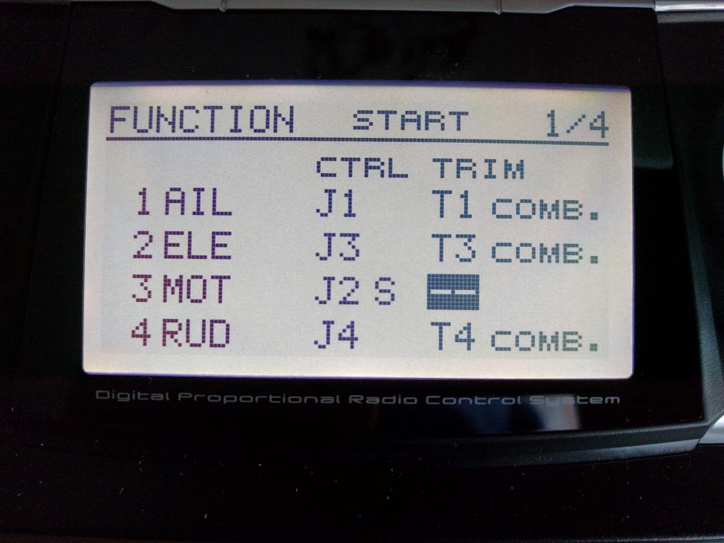

Dík za nasměrování, režimy chodí jak mají. Ještě bych potřeboval radu ohledně motoru. Nastavil jsem v menu "motor"(obrázek), ve function přiřazen J2 S a motor vrkne pouze v cca středu polohy páky. Co jsem kde přehlédl?

Nebude to tým, že na Futabe treba nastaviť reverz na funkcii motor? V režime normal a páke k sebe, minimálny plyn, regulátor prechádza do programovacieho modu.

Reverz byl nastaven hned, ale asi tak nějak to bude (při nastavování let. režimu).

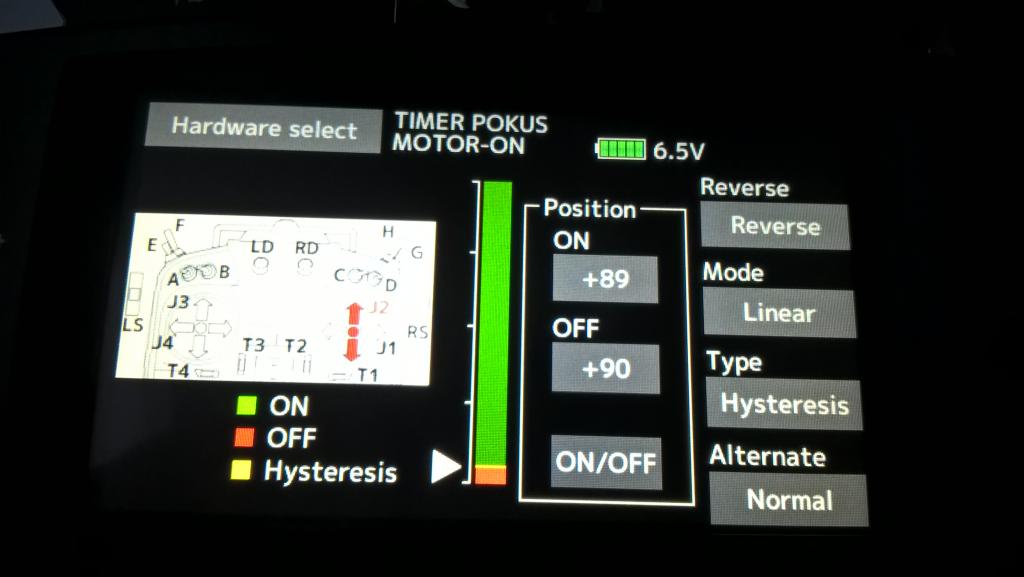

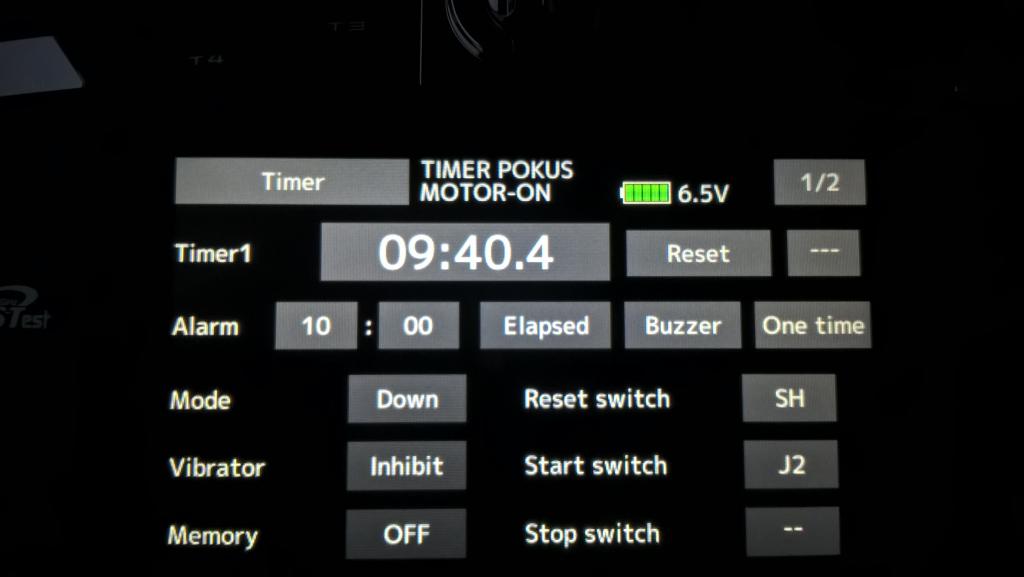

Příspěvky: 7702
Re: Futaba T14SG
#1290 Příspěvek od graup15 »
jirinovo píše:režimy si uděláš v COND.SELECT v TIMER si nastavíš SINGLE a potom při zvoleném režimu kde nechceš, aby slopky běžely, spínač pro spuštění proškrtneš. Tím se stopky zastaví. V jedom režimu bude J2 a ve druhém nic. Nastavil jsem to na FX-32, ale si myslím, že to máš taky.
Mužeš dát fotky displeje z tvého nastavení.? Díky
Protože v Timer na 16SZ/18SZ žádný spínač na single není. Jak jednou přiřadíš jako spínač knipl plynu, tak to jede nezávisle na jakémkoli režimu. Prostě to bere J2 jako vstupní signál a není čím by se blokoval v jiném režimu.
Na fotkách jak je to na 16SZ /18SZ
Díky
