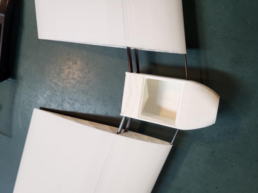

Tak ono to půjde!!!
Je to nuda, když přijdeš z práce a čeká na tebe křídlo. Tedy kousek :-)

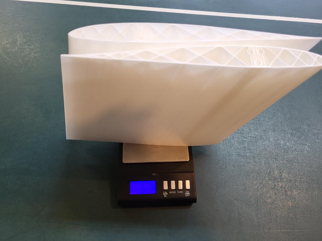

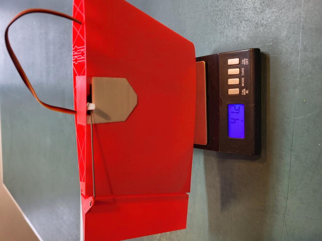

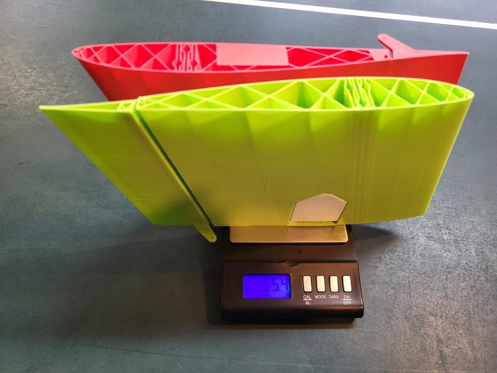

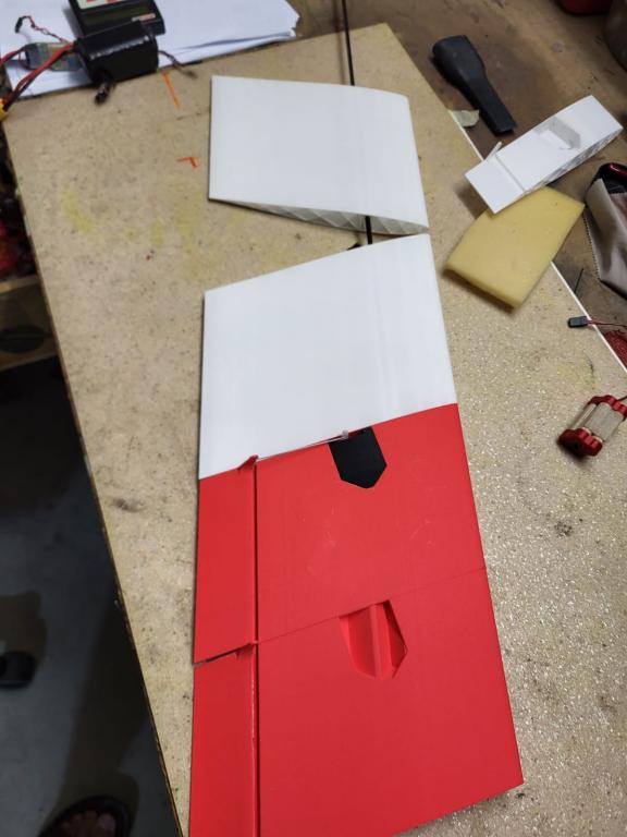

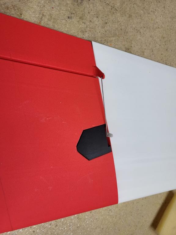

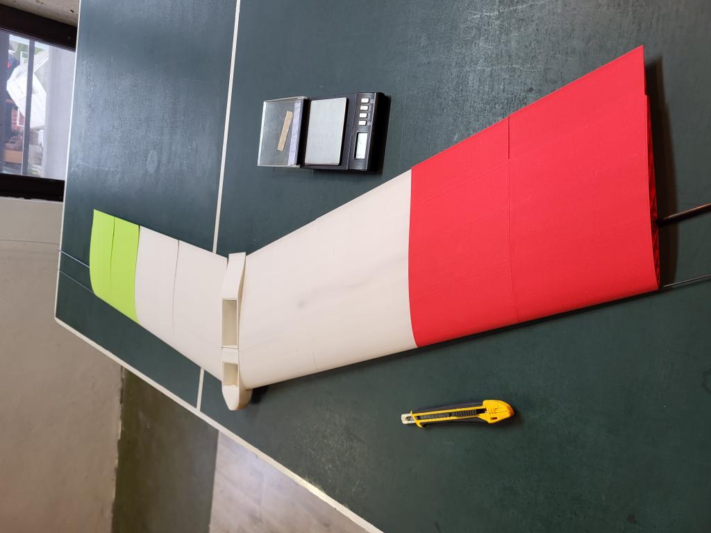

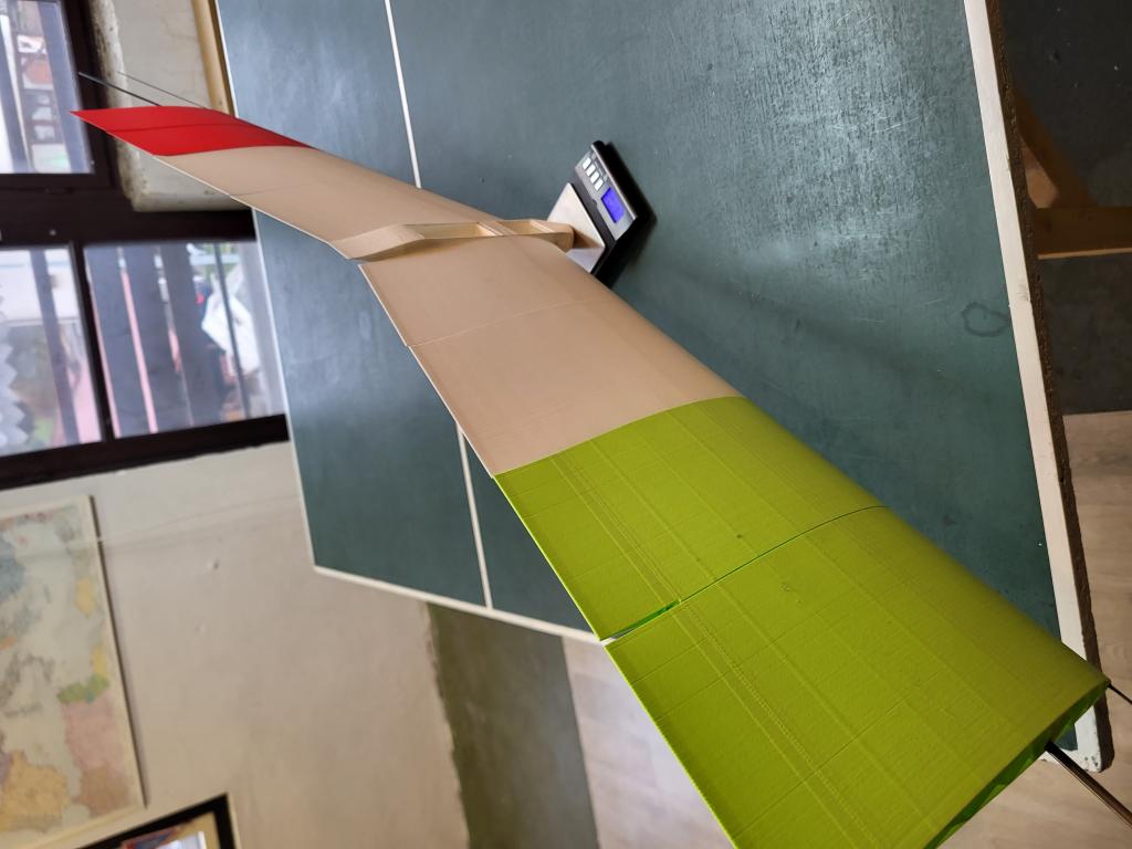

Asi už to budu muset dodělat..
Trup je jen studijní, pro ověření pevnosti a tvaru křídla. 320mm šípového křídla hlubokého 200mm váží 67g. Se servem 120mm křídla váží 41g. Celé křídlo s uhlíkovými trubkami o rozpětí 120cm váží 310g.
Složil jsem to před obědem a jdu na stav těžiště.. :-)

@TomasC : pěkné, jsem zvědav jak vyjde těžiště; na samobrku to bývá hoňka dostat ho tam, kam patří :-)
Doporučím https://rcplanes.online/cg_wing.htm a https://rcplanes.online/cg2_wing.htm - docela jim to funguje ;-)

Přesně tím jsem to počítal. 11,5cm od náběžky na špičce při 5% zásobě stability. Kolik dáváš?

TomasC píše:Přesně tím jsem to počítal. 11,5cm od náběžky na špičce při 5% zásobě stability. Kolik dáváš?
Pro začátek 6-8% a pak posouvám dozadu, dokud je to hodné. Jak začne víc driftovat a jevit snahy o spadnutí po křídle po prudším manévru, trochu to vrátím a to je právě ono.
