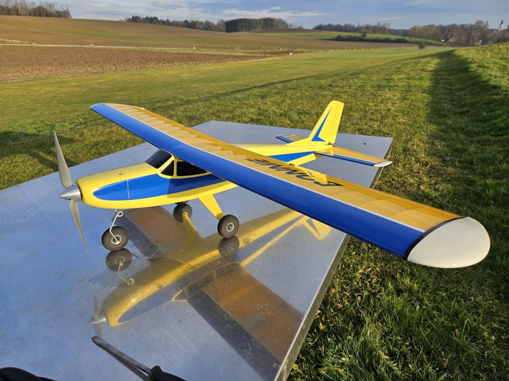

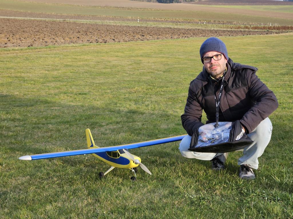

Včera se mi podařilo splnit nějaké resty. Po dobrých ~15 letech jsem dostal do vzduchu Bonnie od Kostkamodel. Původně to byl model mého táty, ale je to docela rychlík na který si netroufal. Následně na něj padal prach. Když byla Bonnie ve vzduchu naposled, vozila NiCd 8x 1700SCR. Vnitřek jsem musel docela špekulovat a dost možná jsem vytvořil nejkomplikovanější držák regulátoru v historii modelaření. Sláva 3d tiskárnám. Teď tam vozím Jeti Master 40A se spínaným BEC (předchůdce JETI Spin), Axi 2820/10, 3s 3200mAh 50C, 4x HS-81 a R617FS do Futaby. Abych ochránil servo směrovky, je na příďovém kole
servo-saver z pružinek do prupisky a drobného příslušenství MPjet. První dojmy jsou skvělé. Po 7 minutách letu jsem dobíjel cca 1.8Ah. Nejspíše zmenším vrtuli, ale nejdříve udělám měření HiBoxem (ano, jsem fosil). Teď je tam APC 11/7.5. S menší vrtulí budu méně sekat trávu a ten model je teď docela přemotorovaný.
Tak letům zdar. Přes vánoce budu dodělávat další resty, co mají přes 10 let.

Díky za tipy. Mám čím měřit a s elektrem si obecně rozumím, tak to snad nějak půjde. Ten čouďák se jmenuje Cheri 3 a je červeno žlutý, elektrovarianta je Bonnie a modro žlutá. Jaké jsou tvoje zkušenosti s tím modelem? Za mě to lítá moc pěkně, až jsem byl překvapen kvalitou výkrutů a citlivostí na směrovku. Zkoušel si třeba nějaký mix na klapky (na přistání?).
Díky.
PS: Pošli foto :)

Dnes jsem udelal s Cheri/Bonnie jen jeden skok s novou vrtuli. S tou puvodni APC-E 11/8.5 ukazoval HiBox na plny plyn pres 100A a pres 1kW prikonu. To jsem po dlouhe dobe slapl docela vedle. Nedivim se, ze 40A reglu bylo trochu teplo prestoze bylo venku 2°C.
S novou vrtuli APC-E 10/5 to zere 62A s prikonem okolo 700W. Po motorovem letu se stopkami na 10 minut jsem dobijel 2.5Ah.
Myslim si, ze idealni bude APC-E 10/6 kterou tady mam pripravenou take. S tou 10/5 jsem se musel drzet pomerne na plynu a vzhledem k profilu ma ten model rad rychlost.
