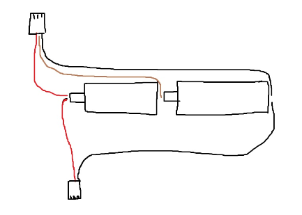

Mohl bych použít tyhle?Vyjdou sice trochu dráž než z DX ale pro mě je to jednodušší. http://www.ecigareta-shop.cz/cs/baterie ... 0-mah.html

Můžeš mi zkontrolovat jestli jsem pochopil správně jak to spájet?Nejsem si jistej co je ten oranžový drát u tvé fotky na první straně.Takže takhle?A jak vlastně spojit ty dvě baterie k sobě?Máš mezi nima připájený kus drátu?

dagx píše:Můžeš mi zkontrolovat jestli jsem pochopil správně jak to spájet?Nejsem si jistej co je ten oranžový drát u tvé fotky na první straně.Takže takhle?A jak vlastně spojit ty dvě baterie k sobě?Máš mezi nima připájený kus drátu?
Jo, tohle je správné zapojení pro nabíjení bez balanceru. Pokud bys měl nabíječku s balancerem, tak se ještě vytáhne drát "uprostřed" a nabíjecí konektor pak bude mít tři dráty.
Ad spojení baterek - "profesionální" je použít starý magnetický adaptér pro pájení NiXX článků a napájet je přímo na sebe, ale když to nemáš (jakože určitě ne), tak to klidně jde i drátem, který se ohne a pak se to "zasmrští".

Pokud si dobře vzpomínám co jsem pochytil tak dvojčlánek není nutno balancovat.Je to tak?Ty to tam taky nemáš.

Úplně nutné to není, ale k zahození také ne. Záleží dost na nabíječce, pokud máš nějakou, která umí nabíjet přímo servisním konektorem, tak si určitě balanční vodič vytáhni. Já bohužel mám jen takové, které potřebují připojit jak silové vodiče, tak i servisní konektor na balancer a to by bylo moc drátů, proto jsem se na vytažení středního vývodu pro balancer vykašlal. Kdybych ale měl jinou nabíječku, tak bych tomu konektor přizpůsobil.
