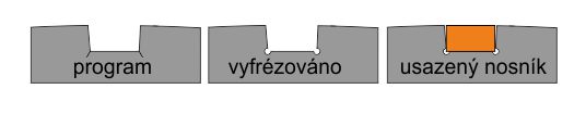

Pokud „zadavatel“ požaduje, aby nosník v žebru „seděl“, není to jen o prostém „překreslení“.
(pominu li časté nepřesnosti „papírových“ podkladů).
Žebru je potřeba přidat kupu dalších drobností od přídavků na broušení po třeba směr obrábění.
Tedy pokud chcete, aby výsledek (výstup) byl alespoň trochu kvalitní.
A není to jen o nosníku, musí sedět všechny díly.
Příkladem – usazení nosníku do žebra z dob kdy jsme ještě frézovali.
Žádný automat neudělá ani 10% práce, která by se na každém dílu měla udělat.
