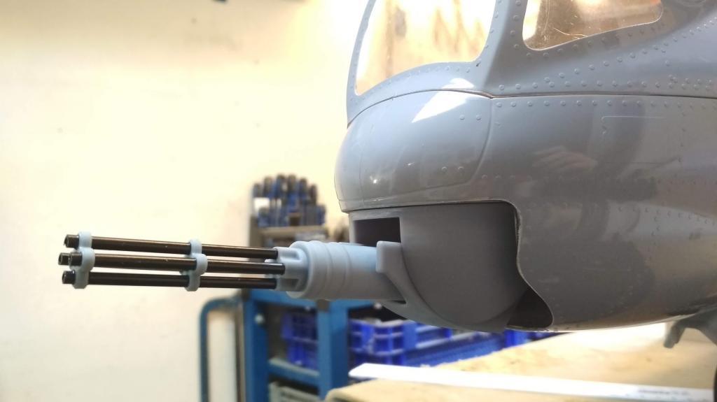

Tak mám opraveno. Ted dodělávám povrch krytů podvozků.
A ještě dodělán kulomet .... je vyndavací na magnet kvůli přepravě. Jako bonus je, že díky magnetu je i otáčecí.

#135 Příspěvek od Relax »
To jsi rychlík ale klasika. Člověk rychleji zapomene na ošklivou chvilku :-)
Jakou kadencí se guľomet otáčí ? Je to tatatatatatatatatatata ? :-)
