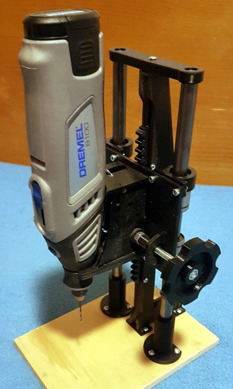

Jojo, zatím jen zkusmo ale vypadá to slibně. Pár úprav tvarů (furt něco tisknu :mrgreen: ), odladit pružinu a jsem spokojený.

Jojo, patri tam suchy zip. Ale vypada to ze vetsinou nebude treba, sila pusobi v ose a telo vrtacky nema duvod uhybat.
Ten horni trmen jsem tisknul znova a s nim se nakonec prohyba ta 8mm preklizka dole, tak myslim ze tuhost je postacujici.
Jeste to slechtim novymi dily dovnitr a kdyz uz to rozeberu, nastrikam ten preklizkovy ram nacerno.

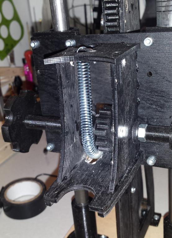

Tak pružinka od oka vybraná v místním krámku pasuje úplně luxusně jak rozměry tak silou. Tak nějak jsem si to představoval.
Ale... :oops: jak tu na mně mluvili :mrgreen: tak jsem nějak zapomněl pro ni udělat cestičku... jsem si ji neprokreslil v ovinutém stavu a ona potvora trochu bourá... ale co, to je vývoj... 8)

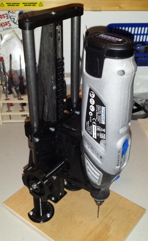

Tak myslím že hotovo. Už jen kosmetické drobnůstky kdyby se to třeba vyrábělo ještě jednou...

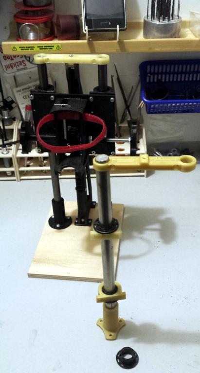

Ještě jsem předělal ten horní příčník, teď má prořezy a svěrné šrouby na stažení kolem tyčí, zvýší to tuhost celého rámu.
Také budu testovat "ECO" verzi s kluznými ložisky z POM (na těch mi už řadu roků jezdí frézka, osa Y a Z). Kvůli jejich průměru použiji tyče 14mm (místo původních 12).
Ta POM pouzdra jsou celkem odolná, kdo má Fabii, Golfa, Seata apod. tak je má v uložení brzdového pedálu :wink:

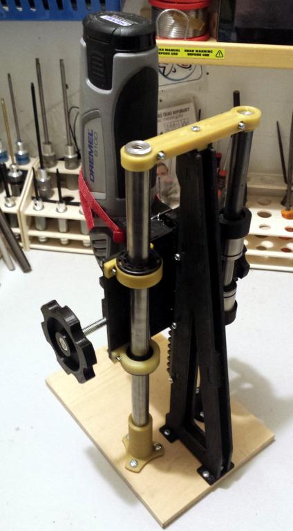

Tak jsem to testnul napůl :-)
To světlé je pro tyče 14mm a kluzná pouzdra POM.
Je to samozřejmě trochu znát na volnosti pohybu, přece jen ta kuličková pouzdra jezdí lehčeji. Rozdíl v nákladech je asi 200,-. Tak nevím...

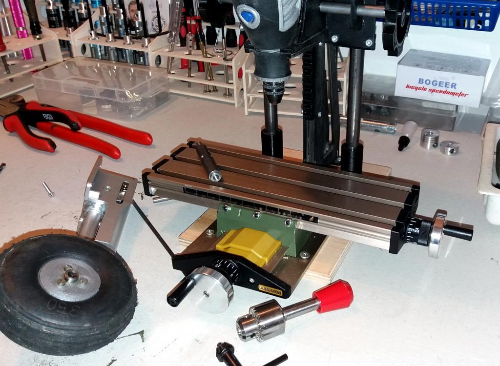

Trochu jsem to vylepšil 8)
Ale hned první pokus o využití (byl tam Dremel 3000, 130W, píšou na něm do 3,2mm - cháchá... tak do balzy, do dřeva už ne) skončil opětovným konstatováním že tyhle vysokootáčkové přímé brusky moc neobstojí v roli vrtaček - do hlazenky jsem nedostal vrtáček 1,5mm :evil:
Zato na stojanovce (250W) to šlo vrtáčkem 2,4 jak po másle. No, Dremel je Dremel ale krouťák je krouťák :mrgreen:
