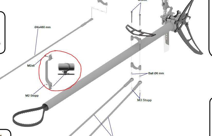

Ja som musel vybrusovat aj otvor v tej podpore tiahla co je upevne na chvostovej trubke, lebo sa mi tiahlo pri pohybe dotykalo.

V které podpoře?

Neviem presne aky to ma odborny nazov ale toto: :)

2 Robin123: V tom vodítku táhla je přece díra dost velká. Nebo ne?

To ani nie, tiahlo sa mi v tom otvore obtieralo o okraj a potom ked servo vrtulky vychylujes do krajnych poloh tak aj vtedy.Tak som to vypilnikoval viacej.Skusim zisk hlavy nastavit teda na Logo400 a uvidim ci pri tictococh sa uz nebude vlnit (v zastavovacich fazach).Aktualne som na hodnote cca 87.
