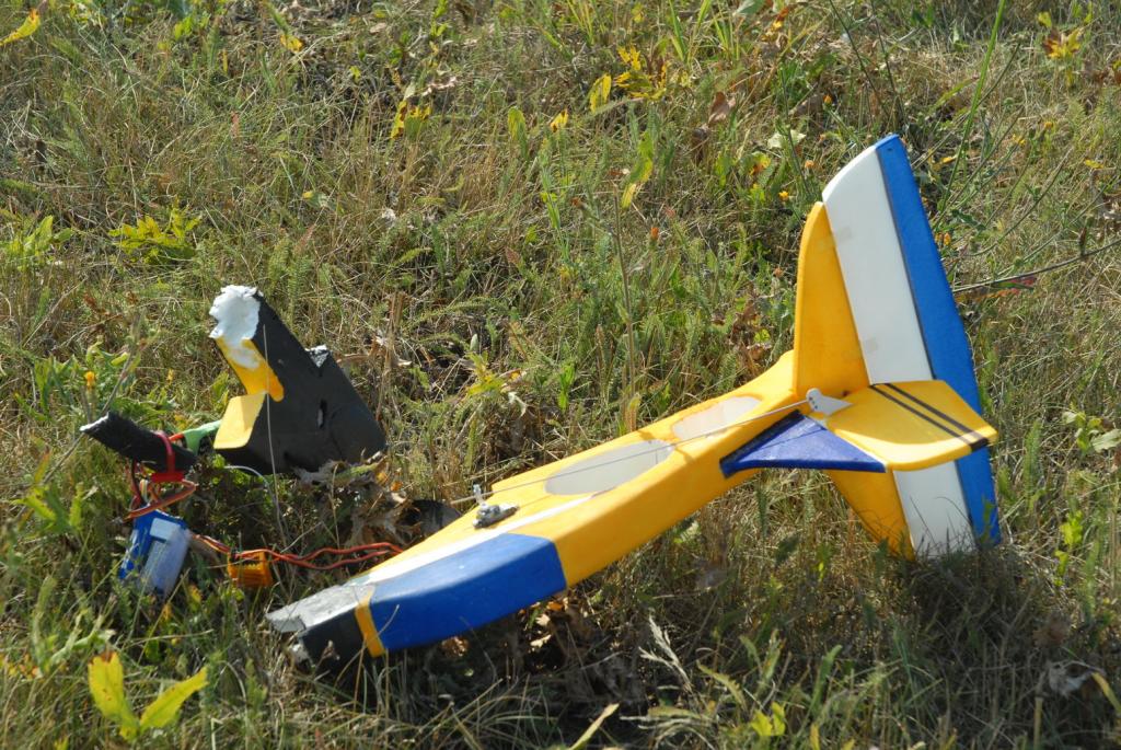

#128 Příspěvek od pepinozbrna »
Dovolím si přiložit pár fotografií toho mého neposluchu :D ale vím že on za to nemůže chyba je na mé straně :mrgreen:
Na druhé fotografii je jeho destrukce po neúspěšném záletu a na první jeho reinkarnace :lol:
Upravím těžiště a snad už se nebudou opakovat fotografie jako je ta má druhá.
Všem kdo se zúčastnily radou mé díky Pepíno

pepinozbrna píše:Hloubka křídla je 220mm ... takže z toho vyplívá že mých 40mm je určitě málo.
Mám tam dost těžký motor takže budu muset dovážit ocas abych se dostal na těch cca 70 - 75 mm.e.
Takže těžký na čumák, po odhození nejde moc na vyškovku a přepadá proti vrtuli dolů. To by mohlo být. Dej vědět, jak dopadla úprava.
