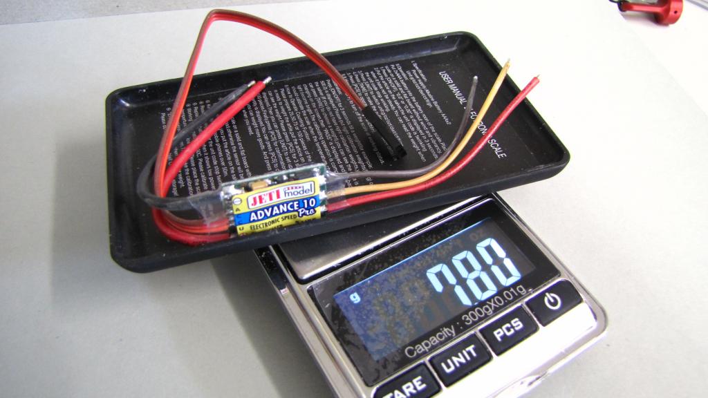

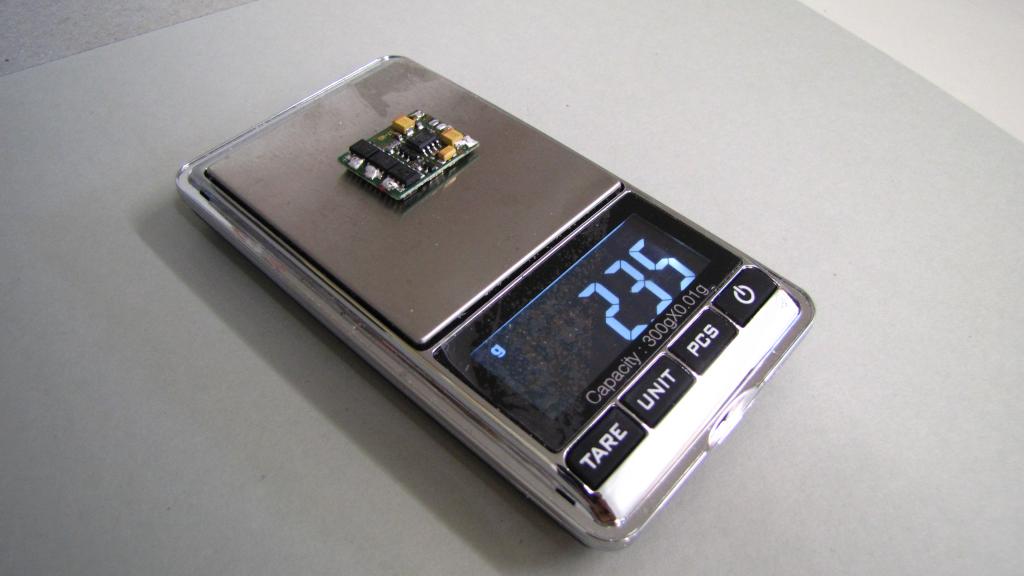

#135 Příspěvek od HonzaS »
Pro doplnění, v imperiu je regl "svlíknutý" z kůže, v tom stavu má tuším 2,1g. Stejně jako nový JETI Advanced 10 (na fotce je ještě s bambulema cínu).
