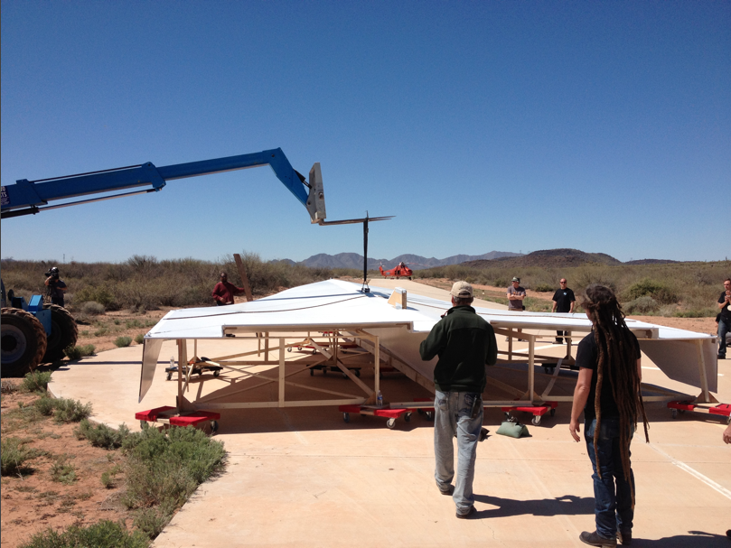

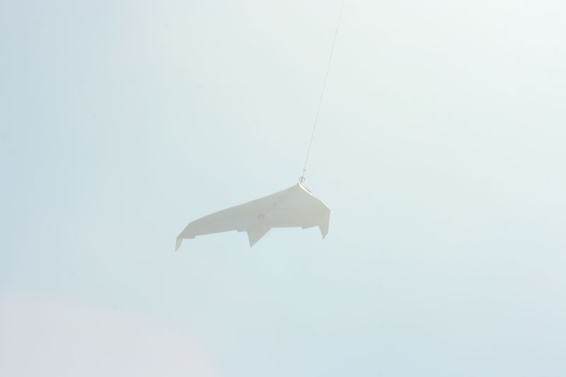

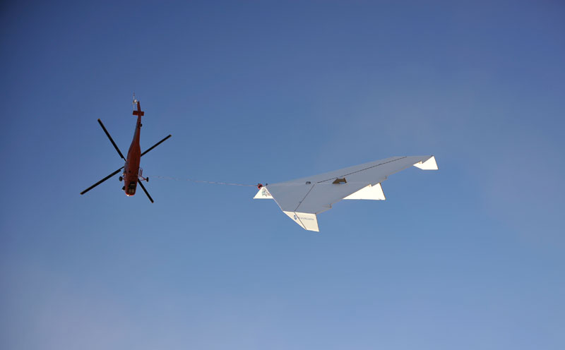

Lněnička píše:Z toho videa toho mnoho poznat nejde, snad jen, že je to stroj bez vzepětí
Tak s tím si dovolím nesouhlasit. Z toho videa není jednoznačně patrné, že by byl model bez vzepětí a níže je fotka toho modelu ukazující, že může mít zčásti i mírně záporné vzepětí.
Ale konstrukce křídel z hlediska vzepětí dle mého názoru není u tohoto modelu pevná a tudíž se může za letu mírně měnit podobně jako v případě běžné papírové vlaštovky.
Pro zajímavost dalších pár fotek níže.
Délka cca 45 stop (cca 13,72 m), rozpětí cca 24 stop (cca 7,32 m) a váha cca 800 liber (cca 362,87 kg). Základním materiálem byl patrně nějaký speciálně pro daný účel lisovaný papír. Vlaštovka byla vytažena vrtulníkem na laně a v nadmořské výšce 2703 stop (cca 823.87 m) byla uvolněna k volnému neřízenému letu. Nejedná se tedy o RC vlaštovku.
Tohle se tedy asi bude trumfovat dost těžko. :wink:
