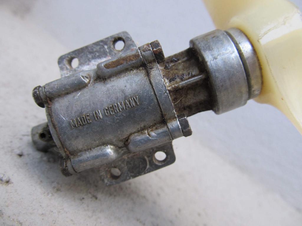

No a nedávno jsem získal dvaapůlkovou Webru Mach1 (ve vynikajícím stavu), tedy předobraz MK-12V, kterou mám taky, ale už ne tu původní ze 60. let s oblou hlavou, která se od té Webry skoro vůbec nelišila, ale mírně inovovanou z let 70. s černou skříní a kuželovým tvarem žebroví hlavy. No a MK-12V, těch mi prošlo rukou víc a v porovnání s Webrou Mach1 je to tam prostě celé špatně.

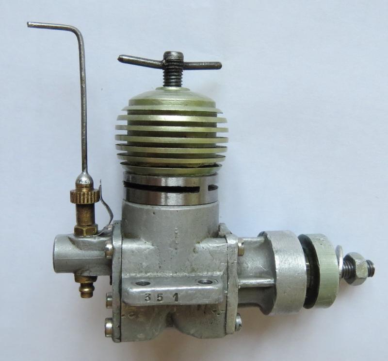

Jen pro zajímavost přikládám fotku té Webry (bohužel ji nemám ještě nafocenou po vyčištění)
a z ruského webu fotku MK-12V z prvních sérií.
No proste čistý plagiát. Kdo lže ten krade a plagiátoři lžou i kradou zároveň. :!:
Omlouvám se za to, co s MK-17 souvisí už jen velmi vzdáleně. :oops:

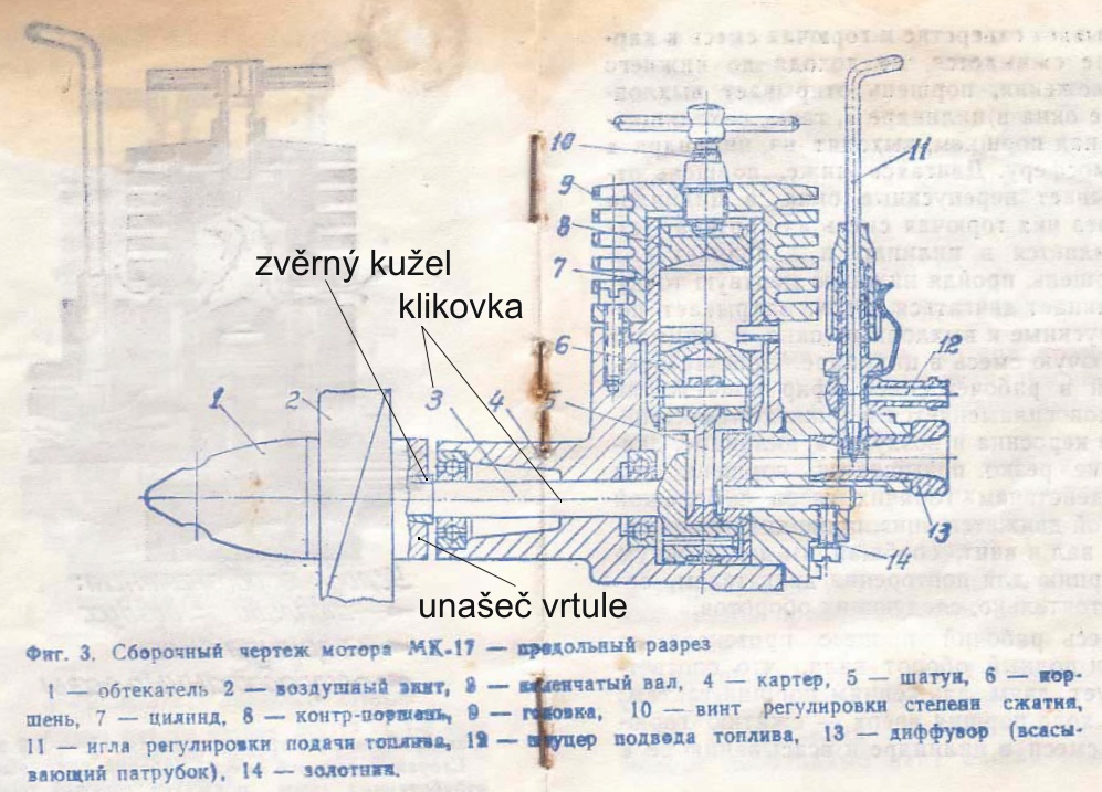

DAF píše:Pokud si ten motor dobře pamatuju, pravda, je to už pár desítek let (i když bych aspoň jeden měl doma ještě mít) co jsem ho rozebíral, tam nebyl prostor, ab bylo možno něco vepchat mezi kliku a zadní ložisko. Tedy aspoň ne tak velký, jak to podle fotky vypadá. Jediné, co mě v této souvislosti napadá, je napadení šoupátka kutilem (slepý otvor je provrtám durch např. ve snaze změnit chod motoru), nebo jeho naprostá absence. Změna chodu, pokud si pamatuju, se dala provést pootočením celého zadního víka s karbecem (difuzérem) o 90 st., jen už nevím jestli doprava či doleva. Sám jsem to nezkoušel.
Co myslis pod pojmom "soupatko" - ktore cislo z vykresu? A ako sa to spaja s polohou klukovky?
Pripajam opat foto od VRjr :)
zdzd
Příspěvky: 11573
Bydliště: Břeclav
Re: Mk-17
#124 Příspěvek od zdzd »
Ta čtrnácka

MPml píše:u mk-17 je pokud si matně pamatuju klika mírně (ale jen nepatrně) osazená - průměr do ložisek (obě stejný) je nepatrně větší a právě o to "pikočelo" se ta kleština (kuželík) v unašeči má jako opřít - a pak už drží sevřením za ten válcový průměr za závitem. Šťastné řešení to opět není - je to tak udělané proto, protože v SSSR byly lehký ložiska akorát tak pro armádu, takže se použilo co vůbec bylo a proto je tak ta klika nešťastně štíhlá. Mj, je to stejně nešťastný řešení jako u Jeny, ta má taky ložiska běžné řady, obě stejně velký, tam je to navíc dotuněné 8O tím zápichem pro ten drátěný kroužek a těma papírovýma těsněníma.
Tady to je matně vidět jak to je osazený, v návodu to je taky.
https://sceptreflight.com/Model%20Engin ... MK-17.html
To dava zmysel- obrazok rozborky to zda sa potvrdzuje. Uvidim realitu doma.
Dakujem, aj za cislo "soupatka" :)

Z tej starej fotky rozsypu vidíš, že otvor pre čap v šupátku je slepý, takže asi bude brániť nejakému výraznejšiemu posunutiu kľukovky dovnútra motora. :P

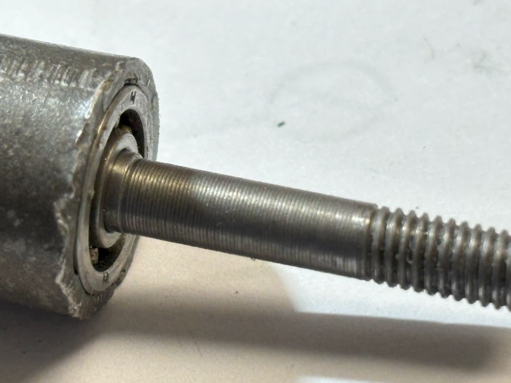

Ahoj, tak je to rozlustene. Dosiel mi druhy motor MK17, tak som mal s cim porovnat.
A tu je zaver mojho problemu: Moja klukovka na 1. motre je poskodena: celo osadenia kliestiny vrtule je znicene. Teda kliestina sa nema o co opriet. Prilozene fotografie dokresluju situaciu. Druhy motor ma klukovku na mieste pre kliestinu vrtule v poriadku. Takze moja kluka nebola prilis vnutri, ale je jednoducho poskodena.
Ale je tu predsa zaujimavy este jeden bod ohladne klukovky a jej pozicie - "mala podlozka" na klukovke.
V 1. motore bola ta podlozka vnutri motora, v pozicii dotyku cela kluky s vnutornym loziskom. Tam kde som zistoval ci ne je velka medzera.
Ta podlozka je tvarovana, zda sa ze tak - aby pojala zaoblenie prechodu hriadela kluky na zotrvacnik. (moja klukovka ma obly prechod z hriadela na zotrvacnik, kde sa zda ze ta podlozka zapasuje)
Na mojich fotkach je ta podlozka ale nasadena prave opacne :(
V pripade druheho motora som vsak nasiel taku istu podlozku (je to trochu specialna podlozka), ale bola v pozicii medzi kliestinou vrtule a loziskom, von z motoroveho priestoru. Na vykrese tuto podlozku neviem identifikovat. Nemal som dost casu vcera aby som rozobral komplet aj druhy motor...
Tak len mi davalo zmysel aby ta podlozka vymedzila skor polohu klukovky pri dotyku s vnutornym kruzkom vnutorneho loziska. Rozoberiem este ten druhy motor ako je to s nim vnutri. Lenze historia motorov je "nalzeovy stav"...
Co si o tom myslite?
Kazdopadne problem s upevnenim vrtule je vyjasneny.
Dakujem vsetkym za rady a pomoc. Pekny den.
Pripajam foto pre dalsich hraniachtivych s motorom Mk17 :)
