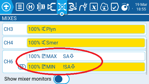

Další dotaz ohledně nastavení,na třípolohovém spínači mám brzdící klapky. Nastavení mi vyšlo že v prostřední poloze mám klapky v 0. Když spínač překlopím do dolní polohy tak klapky se otočí dolů a brzdí,a nyní onen problém, když spínač překlopím nahoru tak potřebuji aby se nedělo nic,jak toto nastavím.
Děkuji za odpověď.

Jde to více způsoby. Např spínači přiradit tříbodo vou křivku, do půlky v nule, posledni bod max

jde o to že prostě chci aby na tomto třípolohovém spínači fungovala jen výchylka z nuly dolů na brždění

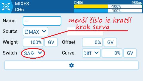

Jde to i jednodušeji, ale standardní řešení je pomocí křivky (jak píše Jiří) nebo pomocí dvou řádků v mixech.
Asi takhle:
