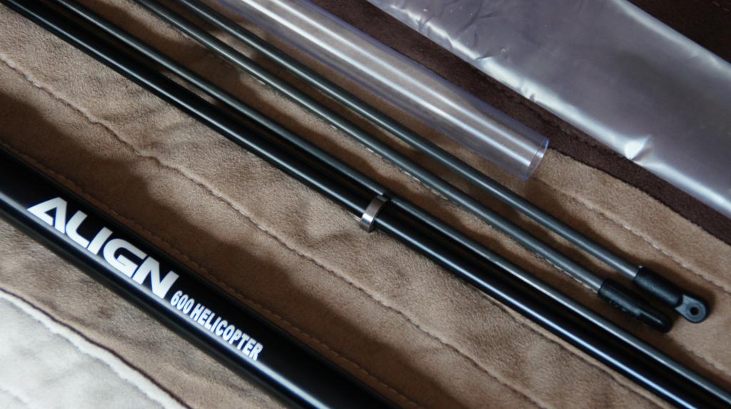

ám problém v skladaní torque tube. Mal niekto problém s chýbajúcou časťou v stavebnici?
Mám torgue tube aj chvostovú trubku a aj ložisko, ale na to ložisko by nemala ísť nejaká guma? Takú som mal v 450Pro. Takto tam to ložisko lieta a nie je o čo prilepiť....
Toto je to čo mi chýba... To čierne gumenné...
http://www.helipross.com/align-t-rex-60 ... 4-1-2.html

Ta guma tam byt musi. Holt te osidili. A kdyz uz ji budes kupovat, dej tam rovnou dve a dve loziska. Rodel si vzdalenost pekne na tretiny.

OKi a ma to zmysel? V navode je pisane ze to ma ist 5-7 cm od stredu.

Kdybys jí dal přesně doprostřed, tak by mohly obě stejně dlouhé půlky kardanu začít rezonovat, prostě by to chytlo vibrace, proto se to dává takhle excentricky.

Jestli to ma smysl ? Nevim, ale delam to tak. Cim kratsi je volna nepodeprena cast, tim je mene nachylna na rezonance. Stoji to par korun, tak proc to tam nedat.

To mi je jasné, ale mne išlo či má zmysel to dávať na tretiny...

Davam priblizne na tretiny. Odpocitam si konce co jsou zastrceny do unasecu a zbytek priblizne na tretiny. Od oka. :wink:
