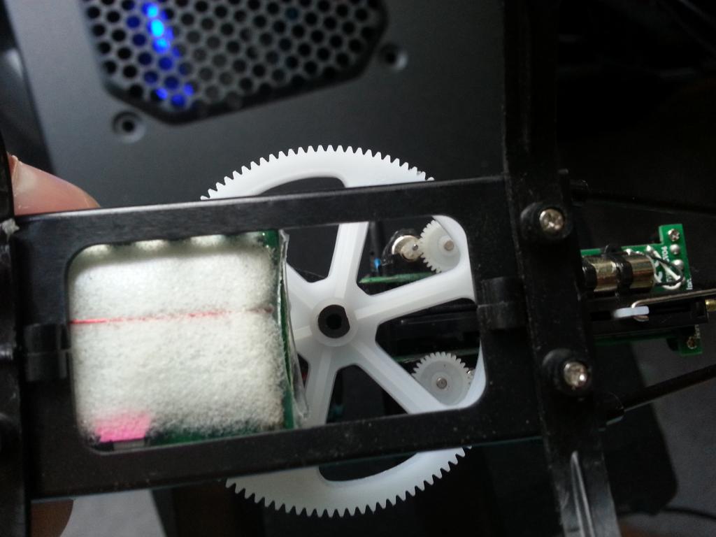

Tak mám další problém
... podařilo se mi jakštakš srovnat T osu. Dal jsem nové převody a šel lítat. Vrtulník šel cajk, ze začátku trochu vibrace který ve vyšších otáčkách zmizely a všechno šlo hladce. Jenže mu trošku kmitá ocas, když letím pozadu, tak to dokonce ustřelí třeba o 90°-180° (převody jsou nové). Nakonec jsem s tím švihnul a převody bez zubů, vyměnil jsem je letěl jsem dál a ve vzduchu mi normálně ulítl jeden list ze zadní vrtulky (asi po minutě), roztočil se a plesk o zem znova, další převody ohoblovaný. Už bych opravdu chtěl aby ten vrtulník byl 100% a dalo se tím pořádně lítat
edit: ta zadní vrtulka ulítla takovým stylem, že šroubek tam zůstal a celá vrtulka pryč

Tak to pravděpodobně bude velkým ozubeným kolem. Zkoušel jsem podržet to maličký ozubený kolo u motorku a protočit velké bílé a nepotřeboval jsem ani moc síly k tomu aby se to protočilo
. "nepřipadá mi tak omletý ale" Mám natočené i video. Na začátku videa jsem chtěl ukázat jak tomu trošičku kmitá ocas ale není to moc vidět. A asi na 0:30:00 jak jsem letěl pozadu je vidět jak se vrtukník otočil skoro o 90°, až se to uploadne hodím to sem.

jak děláš vuli mezi pastorkem a velkym kolem?já strčím mezi velké kolo a pastorek kus papíru a vytahuji ho trochu s odporem, ale mám upraveny motor že ho mohu posouvat. zvětšil jsem dírku šroubku co drží motor na ovál, pod šroubek dal podložku vystřiženou z plechovky od piva ze dna plechovky, to dno je silnější.ještě k ocasním listum nekupuj originální kup upgrade, mě se to stalo také, že jeden ulítl za letu. já listy vážím na zlatnické váze tak jako hl.listy
