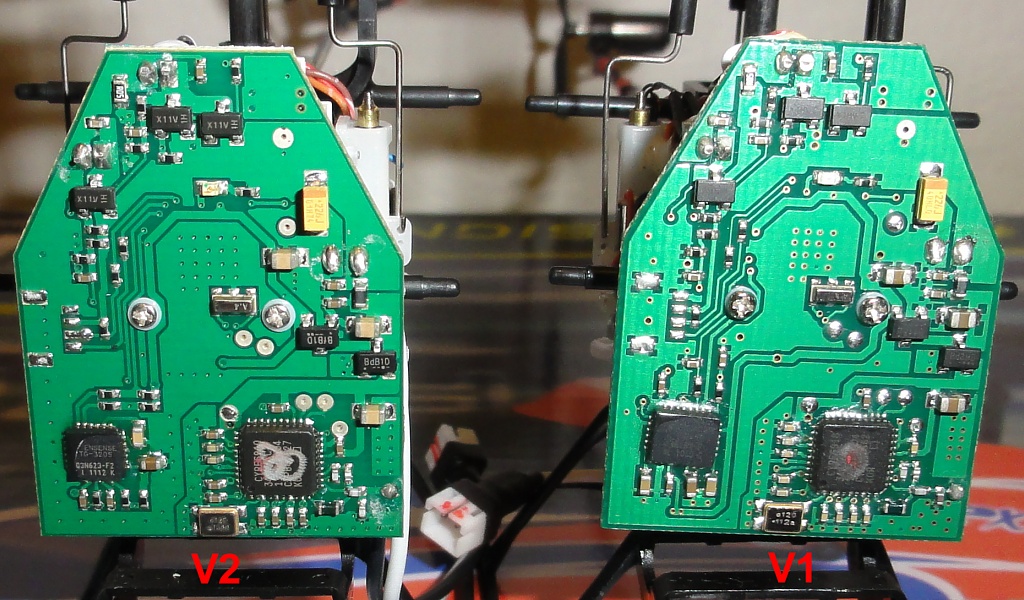

Dva dny jsem testoval obě desky a ta V1 funguje úplně perfektně, akorát mi blbne. V2 je absolutně nepoužitelná. Takže buď seženu desku V1 nebo to všechno prodám

Nevíte někdo, která ze součástek na desce je to 3-osé gyro? Tipoval bych to na tu dole.
EDIT: Ptám se záměrně, protože když o tuto součástku opřu prst a tlačím desku vůči kostře, tak je vrťas úplně stabilní. Když ji pustím, tak začne okamžitě cukat s cyklikou a klopit dopředu a dozadu (viz. to video z předchozí strany http://youtu.be/t-1g69efKfs). Vypadá to jako studený spoj po tom pádu, ale jak to opravit? PS: Ale aspoň na něco jsem přišel
. Nějak to nechci vzdát
EDIT2: Tak je to na 100%. Když na to gyro (pokud je to ono) dám svorku, která ho tlačí na desku, tak je po problému
. Ale kde to nechat přeletovat? S mou trafopájkou bych se asi nechytal?
DX7s, Phoenix
DX7s, Phoenix
Re: Blade mCPX II - tuning, upgrady
Tak přeletování nepomohlo
. Pravděpodobně to způsobují zas a znova vibrace a to přitlačení desky nebo nasazení svorky je jen potlačilo?
Každopádně jsem si z trafopájky udělal mikropájku - na měděném drátu (očku) jsem kombinačkama vymáčkl výstupek, se kterým to šlo přepájet
PS: A ten gyro chip není to dole, ale vlevo dole - je na desce natočen ve směru klonění vrťasu
. No nic, jdu to zas hodit do skříně
No buď rád že jsi si tím svým pájením rádoby mikropájkou tu desku nezničil.....
Já už fakt nevím? Zase jsem to vytáhl ze skříně, že to předělám zpátky na SS verzi a prodám. Tak jsem to udělal, šel s tím ven to odzkoušet a takové klidné, tiché polítáníčko bez jediné vibrace už dlouho nezažil
. Já si to asi nechám

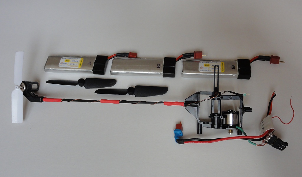

Prodám kompletní set pro přestavbu Blade mCPX na střídavý motor.
Zakoupeno minulý měsíc, nalétáno 70 baterek, 100% funkční s deskou V1.
Obsahuje:
motor OverSky HP05s
konvertor Brushless with 10A ESC for mcpX V1 and V2
pastorek OverSky 1.5mm/0.3M/9T
zadní motor 120SR včetně držáku, vrtulky a prodloužené ocasní tyčky tl. 2mm
3ks Hyperion CX G3 LiPol 550mAh s přepájeným konektorem na Minideans
Zdarma přidám upravenou kostru pro střídavý motor a 2 vrtulky Plantraco.
Cena nových dílů je 2990Kč, prodávám za 1990Kč.

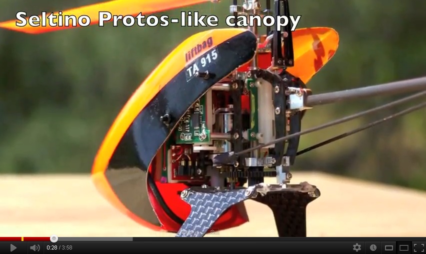

nasel jsem zajimavi videjko... uz nekdo napasoval stridak i na ocas...
http://www.youtube.com/watch?v=MsgmHz2S0qE

Hmm, tak Seltina už zná celý svět

RadekCe píše:Hmm, tak Seltina už zná celý svět![]()
A to je jenom dobře!
No tak žhavě bych to ani moc neviděl
