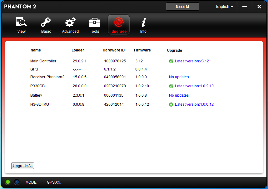

Hi. Mimo témy, dnes som letel v ATTI s P2 23m/s a píšem len preto, že je ozaj zbytočné lietať tak rýchlo.. Jello žiadne ale normálne sa chveje celý gimbal v tej rýchlosti.. Čiže obraz z kamery nepoužiteľný... Pri rýchlosti cca 15 - 17 m/s ešte je to OK.

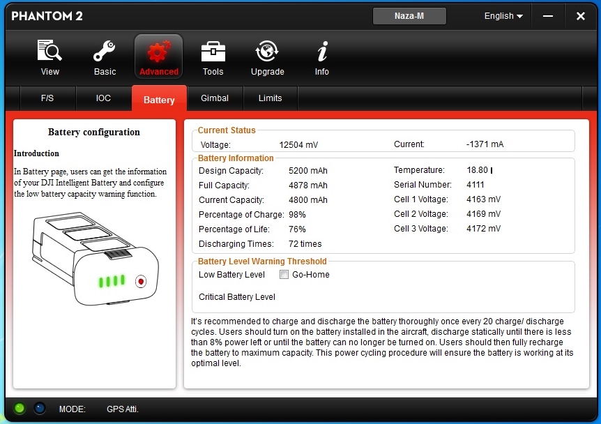

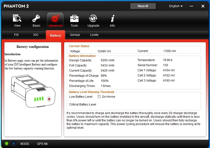

EDIT: S tými baterkami z P3 som vyzvedal preto, či budú alebo nebudú pasovať do P2 lebo mal som v pláne zakúpiť ďalšie 2 baterky. Objednal som nové do P2, dnes mi došli.. zajtra ich skúšam. Ale po pripojení nepýtali aktualizáciu aj keď aktualizácia sa líši od staršej baterky, ktorú som mal.. gallery/image_page.php?album_id=621&image_id=5039

DominikVF
Příspěvky: 915
Registrován: ned 31.08.2014 17:35
Re: DJI - F305, F306, F308 Phantom 2 pokračování
#1133 Příspěvek od DominikVF »
Predali mi práve nové. Akurát im došli (od Pelikána).
nová baterka zakúpená apríl 2015
stará baterka zakúpená august 2014
hravec
Příspěvky: 667
Registrován: čtv 26.09.2013 22:19
#1134 Příspěvek od hravec »
však tam jasně vidíš nový (novější) HW u baterky - tak co řešíš?

DominikVF

DominikVF píše:som myslel, že bude pýtať nový Firmware na 2.6.0.0
každý novější hw má většinou svůj fw ...
