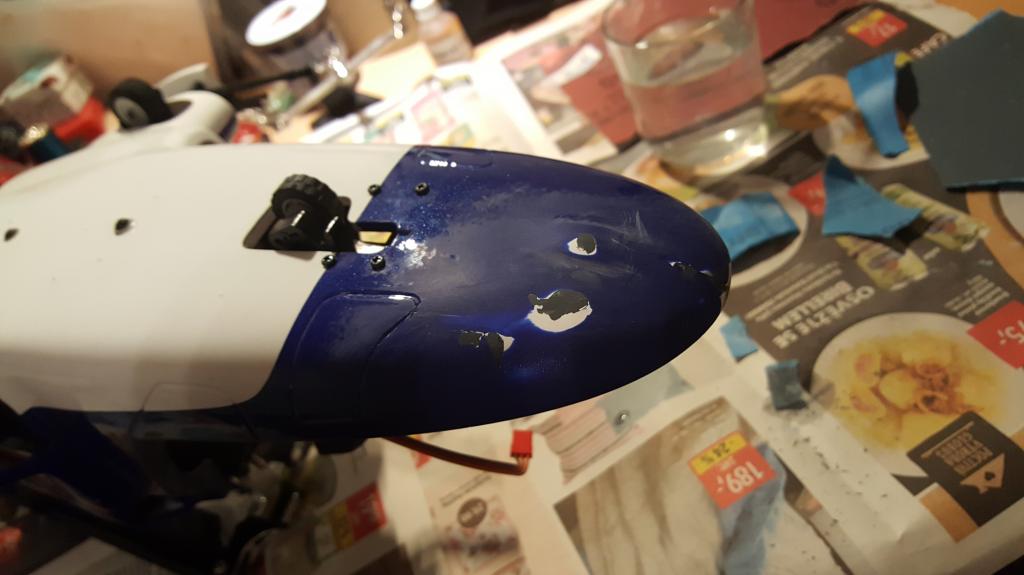

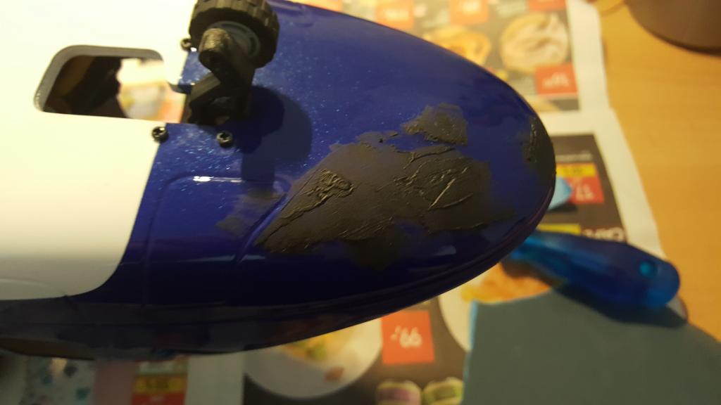

Ahoj vsem. Tak mi tady u me na stole pristal maly airwolf, ktery mel podrene brisko od low-pass (nizkeho pruletu). A jelikoz jsrm tzv. "Chvaludupa" tak jsrm se chtel pochlubit svou praci :)
Kdyby to obtezovalo, tak me smazte. Pridam i fotku nabarvenych koncu listu na Airwolfa, ale vetsiho ;)
Bebinko
Bebinko
Vykitovano
Vykitovano
Vybrus pred nastrikem
Hotovo
Hotovo
