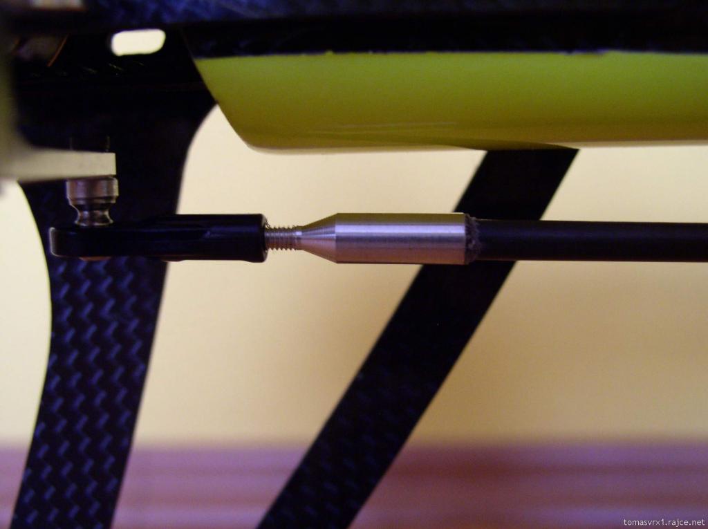

Stále mám takovej blbej pocit z táhla vrtulky. Vlepil jsem do uklíkové trubky táhlo sekunďákem, co jsem četl, tak vhodnější by byl epoxid. Zkoušel jsem za to celkem silně tahat rukou a ani se to nehne, ale ...... Ještě jsem přemýšlel nad tímto:

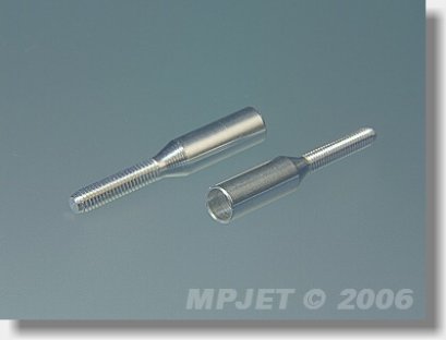

Já to vyřešil tímto. Před instalací jsem to vzal smirkem, abych to zdrsnil a použil dlouhozrající epoxyd. Myslím že to bude držet.
http://www.microparts.cz/market/index.p ... cts_id=242

Kucí, se sekunďákem je potíž f tom, že při určitym klepnutí, ve spoji prdne. On je pevnej jako prase, možná stejně jako to epoxy..... ale je trošku cíťa :)
Alespoň 30minutové Epoxy je na tyhle "smrtelně důležitý táhla" daleko lepší. Nebo alespoň mne to tak příjde dle vlastností - nikomu to fšááák nenutím.

neni lepsi pouzit drat se zavitem?

Hééj :D , a má to tu výhodu, že éé to štelovatelný. Ééénže, na to zasejc nesedí vodítko táhla.

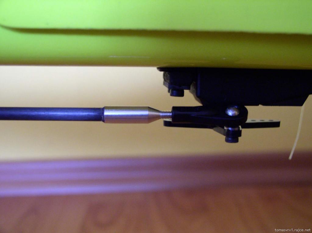

#1133 Příspěvek od tomasvrx1 »
Jak ukazuje Pavel Tohle je výborné a estetické řešení. Takhle to mám já taky :-) Hlavně vše lepit EPOXIDEM !!!! NÉ PRSTOLEP TO JE O PRŮŮŮŮSER !!!!!
PS: S vodítkem není žádný probléém.

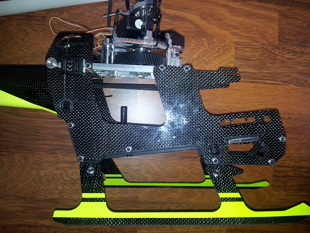

Kde máte na Goblinovi 700 dané satelity?

Taky jsem u pětikila nad tím dumal, na ocas se mi dávat satelit nechtěl jelikož je odnímatelný, tak jsem to nakonec vyřešil takhle. Na jednu stranu vodorovně, na druhou svisle.

radeji je zkus umistit do kolmych rovin

Původně jsem je chtěl dát jinam, ale nenašel jsem místo vyjma ocasu kde ho dát. Ale antény satelitů jsou k sobě kolmě, když se podíváš z boku.... takže já myslím že OK :mrgreen:
