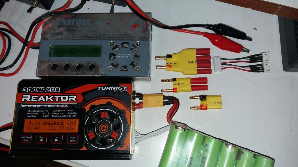

Používám různé redukce, toto je zlomek toho co se mi nashromáždilo za X roků elektromodelaření:
Nejsem vyznavačem různých rozvodných destiček, dělám si různé rozdvojky a redukce sám. Třeba ty redukce banánky-XT60 jsou dělané tak, že do nabíječky zapíchnu 2 banánky z "gold" 4mm konektorů, pootáčením připasuju vývody XT60 a připájím, poté zasmrštím. Hotovo. Stejně tak by šly (a některé další mám) zhotovit redukce banánky-Deans_T nebo banánky - téměř cokoli jiného, někdy s využitím kratičkých kabelů či Cu drátů.

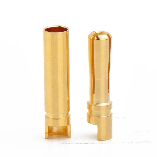

YenyaKas píše:... u nabíječky jsem zjistil, že to nejsou 3mm bullet konektory, ale nějaké 4mm, o hodně delší než co se prodává jako "4mm bullet connector"...
Hm, divné. To co tam mám já určitě není delší než ty 4mm HXT konektory ("bullet"), nejdelší jsou ty klasické 4mm banánky:

Délka vodivé části na těch mých konektorech je cca 13 mm.
Příspěvky: 22018
Re: Výběr modelářského nabíječe
#1118 Příspěvek od jyrry »
Jo, to sedí, ty HXT Ø4mm (s červeným plastem) to mají 16mm a klasický banánek 22mm.

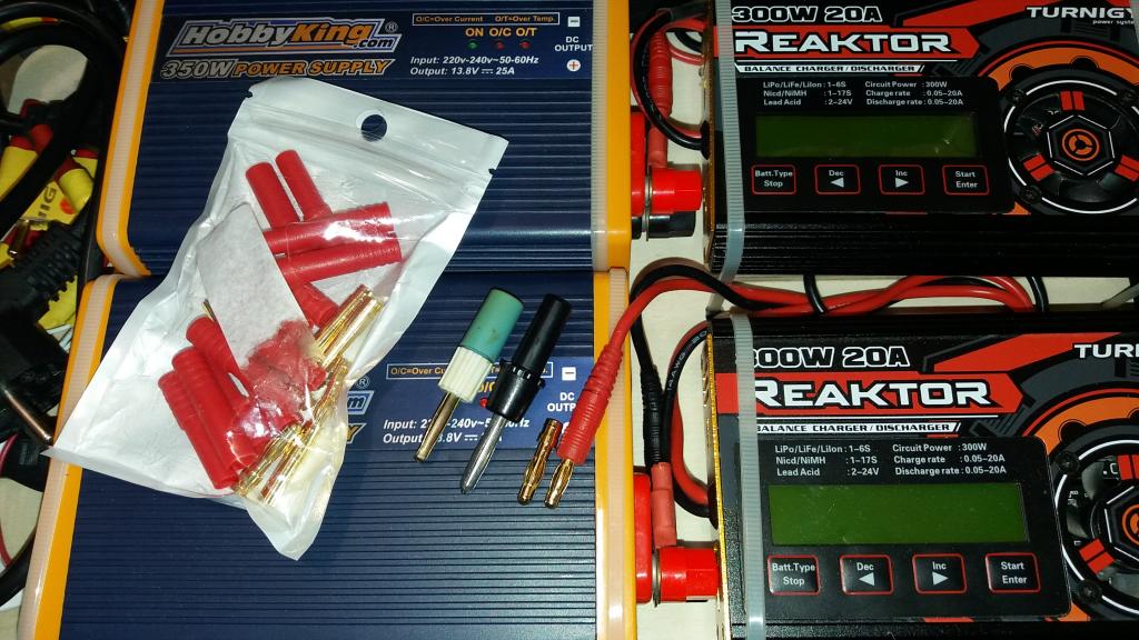

Mě pomohlo toto.
Ale kolega myslí spíš tohle a místo toho zeleného toto.
Pokud jsem dobře pobral jak napájí své dřívější nabíjedlo.

Přišly mi dvě krabičky z HK, až bude příležitost, dám nějaký popis a měřeníčko.
