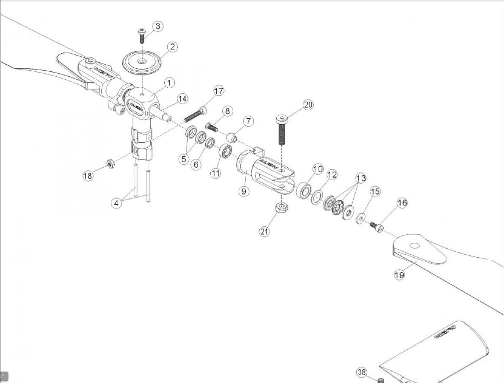

Jak na gripy u HK450.
Zdravím pánové,mohl by mě někdo poradit kde najít šémátko na složení podložek, ložisek, atd. v gripech u HK 450? Díky k.

Re: Jak na gripy u HK450.
kanal píše:Zdravím pánové,mohl by mě někdo poradit kde najít šémátko na složení podložek, ložisek, atd. v gripech u HK 450? Díky k.
Stačí Ti to schéma, nebo potřebuješ celý manuál?
Marek_Km píše:Stačí Ti to schéma, nebo potřebuješ celý manuál?
Jo,je to ono,opožděně děkuji. k.
