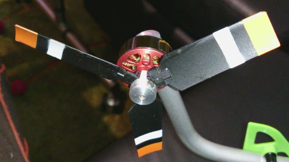

Tu nábojku pro 3-listou vrtulku jsem udělal takto.
sakulk
Příspěvky: 12
Registrován: pon 30.09.2013 21:02
Re: F45 - Vše o tomto vrtulníčku
#1085 Příspěvek od sakulk »
Plha píše:Tu nábojku pro 3-listou vrtulku jsem udělal takto.
Tu nábojku máš jen s jedním nosem nebo se třema ?a je to bez vůle jo?

vypilovat nabojku se třemi nosy, aby to bylo vyvážené. Rovněž tak cerviky proti sobě. Zalepit např. vterinovym gelem.
