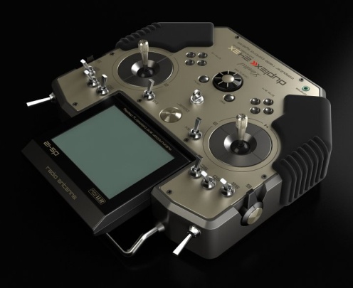

#1091 Příspěvek od RiMr »
O "TÉ" JETI přece...!!! :D
konkrétně mě zajímá palcovka:
