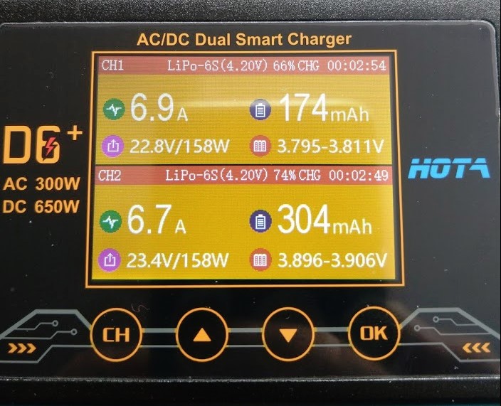

Dnesni test Hota D6+ pro klienta
https://rcstudio.cz/cs/nabijece/710-hot ... -acdc.html
Zdroj 12V 625W
Plny vykon 6S - simulace nabijeni z auta...
Zdroj 12V 625W
