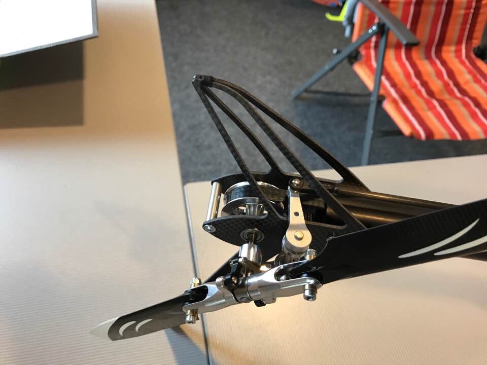

Pravotociva vrtulka na novom TDF, fotka je z netu:
Zaujimave! Preco zvolili to riesenie? ............ Existuju vlastne styri moznosti, ked vychadzame len z toho, ze hlavny rotor je pravotocivy. Vrtulka moze byt umiestnena na pravej strane a tam moze byt lavo-, alebo pravotociva a moze byt aj na lavej strane a tam tiez moze byt lavo-, alebo pravotociva. My sme si zvykli na to, ze je na pravej strane a je lavotociva, podla manualu treba to poskladat tak, aj suciastky su navrhnute tak a hotovo. .................. Bol by som zvedavy, ze tie jednotlive riesania co vlastne sposobuju, aky maju ucinok na letove vlastnosti, respektive na aerodynamiku, ake maju vyhody, alebo nevyhody. Preco sa to vyvijalo tak, ze vacsinou vrtulky su na pravej strane a otacaju sa "do zadu", do lava? A preco su tie vynimky? Existuje o tom nejaky studium? Rad by som to precital. :)
OPR
Příspěvky: 5682
Re: Protos 500 pokračování
#1072 Příspěvek od OPR »
Aerodynamických pouček a konstrukčních výhod je u velikých vrtulníků několik. Zakládají se na silovém měření zkrutných momentů ocasního nosníku. Vlivem precesního pohybu setrvačníku ( čti celeku soustavy vyrovnávacího rotoru) dochází k poměrně velikému namáhání ocasního nosníku - při zamýšleném otáčení směru nosného rotoru, je lepší aby se vrtulka točila někam a precesním pohybem se nelámala na ocasním nosníku, nebo jej nevyvracovala na jeho lomené (úhlovém převodu) části. A nebo o hodně méně, nežli by se točila na druhou stranu. Pak je tu ta aerodynamika a tam záleží jak vrtulka je účinná a zda je nosník lomený a v jakých režimech rotor pracuje. Je zamýšleno aby vrtulka pracovala v urychleném proudu vzduchu protékajícím nosným rotorem. Při visu a letových režimech s air speed okolo nuly, aby jeden list vyrovnávacího rotoru chodí proti tomuto proudu a zvýšenou rychlostí obtékání listu se vylepšuje účinnost na polovině VR.

No jo. Ale RC vrtulnik, oproti tym velkym ma miniaturne rozmery a nema nosnik vrtulky lomeny a v tych malych rozmeroch, obrateny smer otacania ma asi len zanedbatelne ucinky na konstrukciu, ci na aerodynamiku, .......napriek tomu nemyslim, ze TDF obratil smer otacania vrtulky len kvoli iny dizajn.
Aky ma vyznam davat vrtulku na lavu stranu? Ako napriklad tu na V120D02S? https://www.youtube.com/watch?v=t-EgmoSjH1Q
Aj Ricco ma vrtulku na lavej strane.(fotka je z netu) Preco? Cim je to lepsie? Pracuje tak vrtulka ucinnejsie, alebo viac drzi piruety?
OPR
Příspěvky: 5682
#1074 Příspěvek od OPR »
Ač nejsem konstruktér této naprosto famóózní malé mikro heli, tak si dovolím tvrdit, že pro tyto rozměry a výkony to nemá absolutně žádný vliv. Vše má takové přebytky výkonu že je to bez opodstatnění.

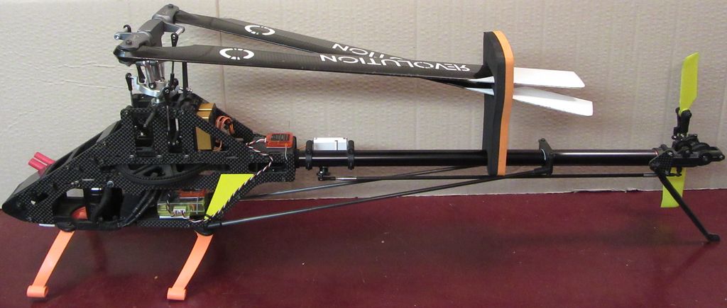

Protos ma ten najjednoduchsi remenovy pohon a to je ten najjednoduchsi plne ozubeny pohon, GauiX3:
A prave ten pohon ma najmensi odpor, spotrebovava z baterky najmenej. GauiX3 so svojim sposobom je urcite vyborny heli. ..Maloktory rc vrtulnik ma taky pohon.

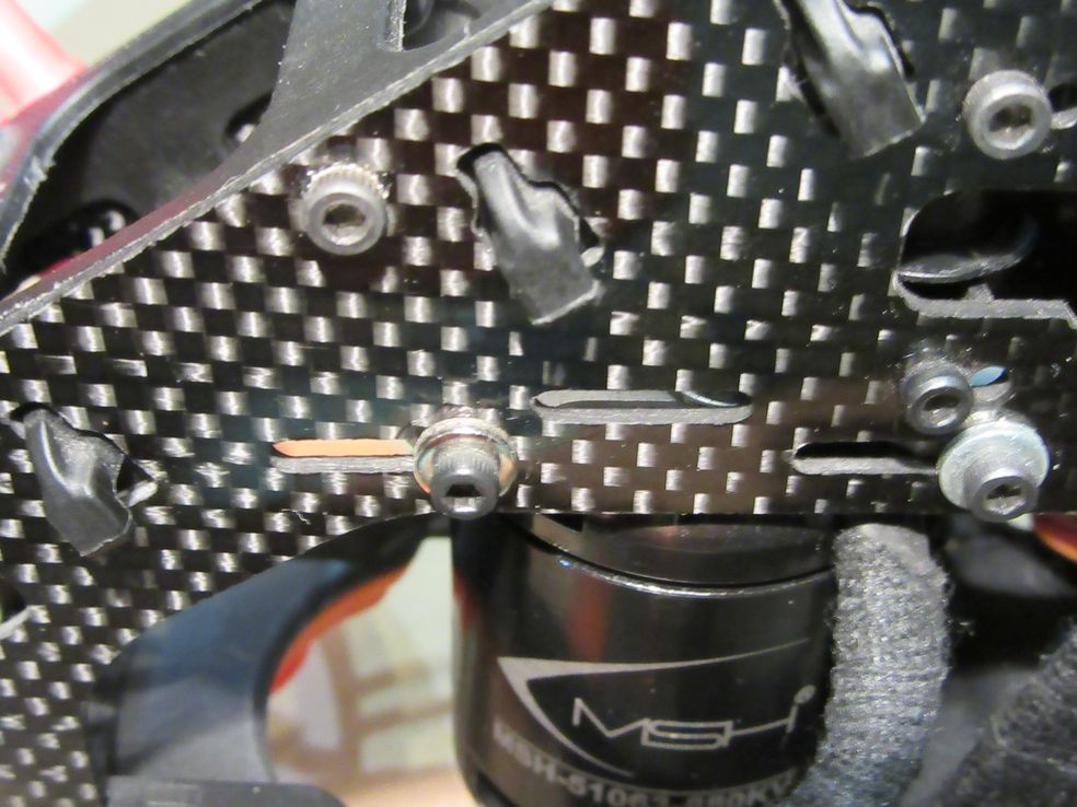

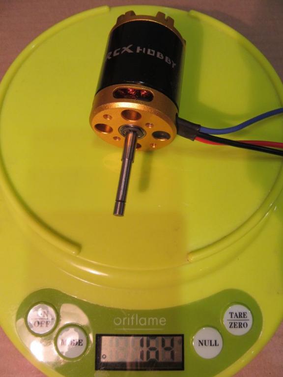

Pretoze som nevyuzival plny vykon setoveho motora MSH 880KV, rozhodol som sa vyskusat nieco lahsie. :D
http://www.myrcmart.com/rcx-be282655-77 ... -6495.html
Ten motor je za smiesnu cenu, vsak za cenu jedneho pastorka. .............................. Hriadel uspesne vymeneny.

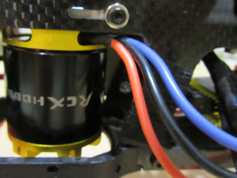

Motor 'RCX BE2826-5.5 770KV' je 14 polovy, timing 15-25. ..... Na Protose s 13T pastorkom da sa s nim dosiahnut a udrzat 2300 rotorove otacky, so 14T; 2500 rpm, ..je vhodny pre lahky Protos s celkovou hmotnostou okolo 1500g, s 430 mm-vymi listamy. (treba to pouzivat na 6S baterku, samozrejme)
Je usporny, efektivny, lahky a je aj dost vykonny motor. Vibracia heliny je troska mensia, ako s motorom MSH a teplota RCX motora po prevadzke je tiez mensia, ...u mna ani ten setovy motor nikdy nebol, ako zehlicka. ........................................... Perfektne sa da pouzivat vo vrtulnikoch aj niektore lietadlove motori teda. :wink:

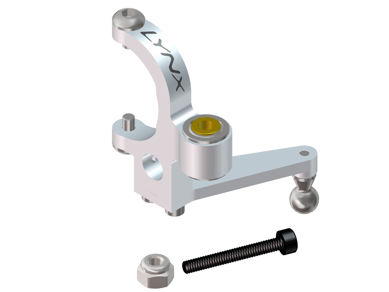

Zacinam teraz od zadu, lebo na to som az teraz prisiel a povazujem to za surne, lebo ak sa nemylim Lynxheli uz tu suciastku nevyraba. Ide o ramena unasaca vrtulkoveho mechanizmu:
tail lever Protos 500.jpeg (3.81 KiB) Zobrazeno 15402 x
To originalne rameno je slabe, na zataz sa zdeformuje, ohyba. Funkcne to samozrejme je, no nie je stopercentne riesenie, s tymto chvost nikdy sa stopercentne drzat nebude, vzdy bude mat nejake a v dobrom pripade iba drobne neduchy teda.
To je tuhy a precizny vyrobok, existuje v cervenom, striebornom a ciernom prevedeni; LX0735, LX0734, LX0880:
Da sa to este kupit na par miestach, napriklad:
http://www.worldofheli.de/lynx/protos/p ... --pro.html
https://www.rcheli-store.de/RC-Helicopt ... 089&p=1089
Cena je taka, ..bez postovne by bolo lepsie :lol:, no okrem toho ziadny iny kovovy tuning na Protos nie je potrebne. ........ Inac ta suciastka uz je 'na veky', musi byt velmi nestastna havaria, ked sa to pokazi, jedine vodiace skrutky sa mozu casom opotrebovavat, tie sa da vymenit na originalne-protosacke.
helipali
Příspěvky: 579
Registrován: stř 12.11.2014 21:22
#1080 Příspěvek od helipali »
A je to tu:
Dnes som aj vyskusal, super. Pred tym chvost vzdy mal drobne vykyvy, nech som s tym robil cokolvek a teraz sa drzi pekne, ziadne vykyvy, ziadne trasenie, je radost na to aj pozerat. :D
