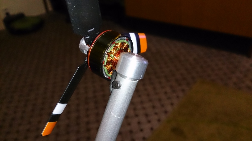

Mám předělaný už druhý F-45 na ac ocasní motorek. Tento Turnigy 2211-2300kv se mi osvědčil, odpadá zde vypalování uhlíčků a komutátoru jako u dc motorků. Plha.

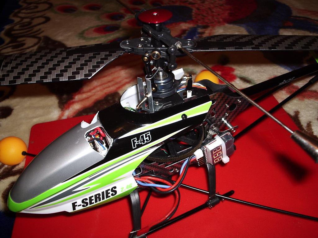

Plha: Mám předělaný už druhý F-45 na ac ocasní motorek. Tento Turnigy 2211-2300kv se mi osvědčil, odpadá zde vypalování uhlíčků a komutátoru jako u dc motorků.
Zdravím, mám dotaz ten regulátor http://www.rctimer.com je zapojený na řídící jednotce kde nějak jsem to nenašel a nebo nepochopil je snad použitý převodník?
Pár fotek mých úprav.
Výměna ciklyky pevnější táhla od serv chladič a v neposlední řadě silnější mosfet v řídící jednotce.
Letu zdar.
Letu zdar.
Re: F45 - Vše o tomto vrtulníčku
nyknyk píše:Plha: Mám předělaný už druhý F-45 na ac ocasní motorek. Tento Turnigy 2211-2300kv se mi osvědčil, odpadá zde vypalování uhlíčků a komutátoru jako u dc motorků.
Letu zdar.
___
ESC pro zadní motorek 2211 se SimonK fw obsahuje Atmega kontrolér a ten nereaguje na PWM. Nutno predradit převodník PWM na PPM s ATTINY, ten mi nahrál uživatel srabsrab, zde na fóru. Vstup prevodniku je napojen na G fetu pro původní zadní ss motorek z kterého bere signál PWM, výstup na bílý ESC, jinak k němu vede červený a černý z BEC ESC a napaji ho. Čerpal jsem z předchozích příspěvků. Žádný chladic nepouzivam, motorek EH200 má malý větrák. Plha.

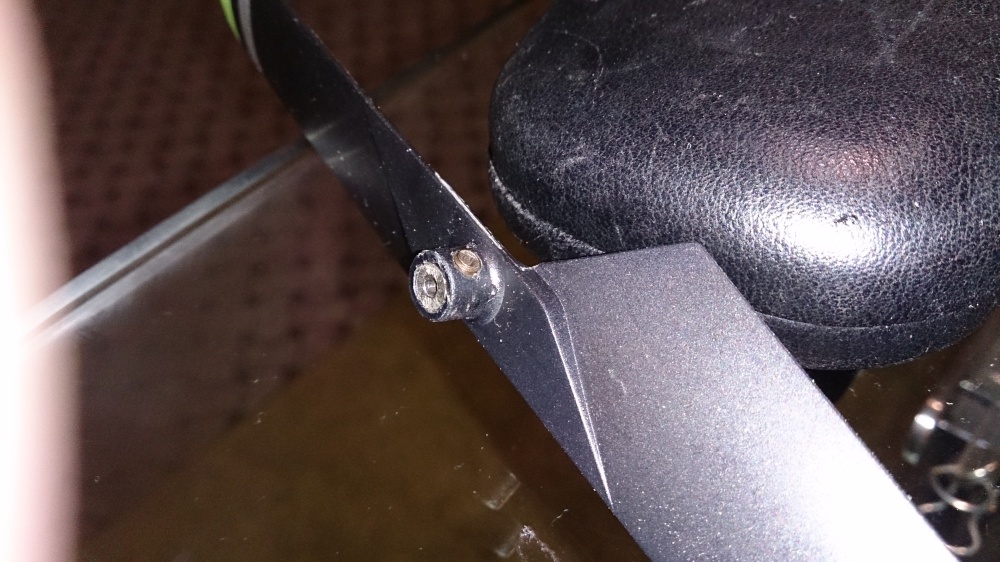

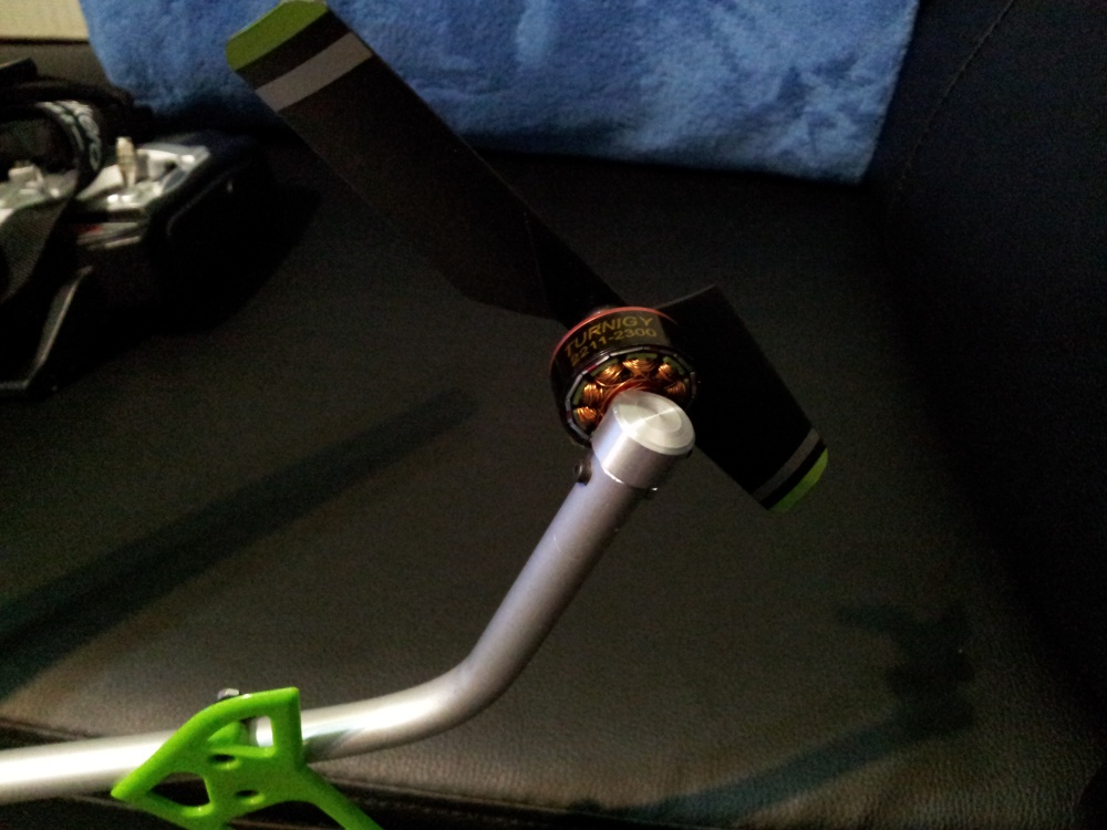

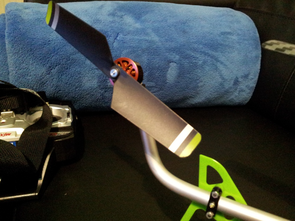

Mám předělaný už druhý F-45 na ac ocasní motorek. Tento Turnigy 2211-2300kv se mi osvědčil, odpadá zde vypalování uhlíčků a komutátoru jako u dc motorků. Plha.[/quote]
Čau chci se tě jen zoptat jak máš přidělanou originální vrtulku k AC motoru na zadek? z té fotky to nemohu nák idetifikovat jinak také už kompletuji ostřídákování zadku zatím jen zkušební test proběhl na 100% pak se to prověří v akci
letu zdar
sakulk píše:Mám předělaný už druhý F-45 na ac ocasní motorek. Tento Turnigy 2211-2300kv se mi osvědčil, odpadá zde vypalování uhlíčků a komutátoru jako u dc motorků. Plha.
Orig. vrtulka je na soustruhu převrtaná, nalisované ocel. pouzdro s dírou 2mm. Na hřídelce zajištěná dvěma proti sobě červíky M3. Sundal jsem jí a dal tam malou třílistou, na tu orig se motorek dost hřeje, na tu třílistou z Walkery hřeje méně, asi pracuje v lepším režimu (vyšší otáčky) a ocas stabilizuje.
