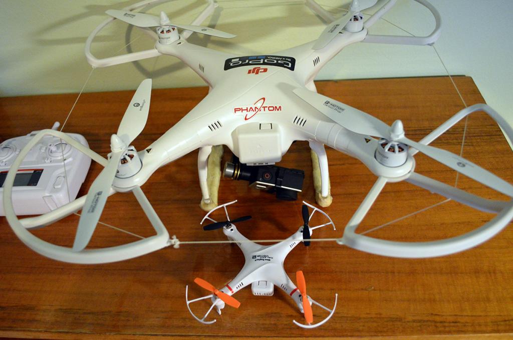

Re: DJI0300 - DJI - F300 Phantom RC set kvadrokoptéry 2.4GHz
Ano, je to hezká hračka. 2 už jsou schované ve skříni pro syny k Vánocům
Jak jsi s tím malým prckem spokojen?
Jinak ty chrániče, co máš na Phantomu u těch 9" vrtulí, to jsou ty klasické? Nebo je to nějaká modifikace pro 9" vrtule?
Z.
Zoolx píše:Ano, je to hezká hračka. 2 už jsou schované ve skříni pro syny k VánocůmJak jsi s tím malým prckem spokojen?
Z.
Nemal som k tomu český ani slovenský návod, takže skúšam to nastavovať podľa video-návodov z youtube... Ja som to kúpil pre bratove deti, takže to nebudem mať ja
Phantom má tie klasické chrániče bez úprav. Bude ich treba ale predlžiť, zatiaľ čakám kým niekto príde s dobrým nápadom ako to spraviť
P1, P2, P3P
www.youtube.com/tomi79rv
