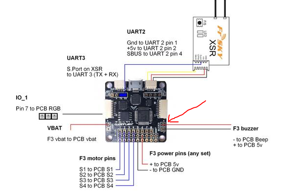

Super diky.. Jen ten "pipak" se dava kam?? Popripade schema co kam dat.. Je blbe že tu nikdo v okoli není.. Pd:nahodou ty bryle s hdmi??

schema je u desky. Nebo na googlu najdeš - SP RAcing F3 je stále dost rozšířená deska. (nebo viz obrázek). Brýle Ti raději radit nebudu. Mám jiné priority, než nahrávání do brýlí či HDMI. EV100, které tady někdo zmiňoval, na začátek dobrý pokud nechceš krabice a maj je v ČR na Rotoramě.
Ještě jsem zapoměl na PDB - tady https://www.rotorama.cz/prislusenstvi/m ... b-s-5v-12v
Pípák tady - https://www.rotorama.cz/prislusenstvi/p ... jeni-na-fc
