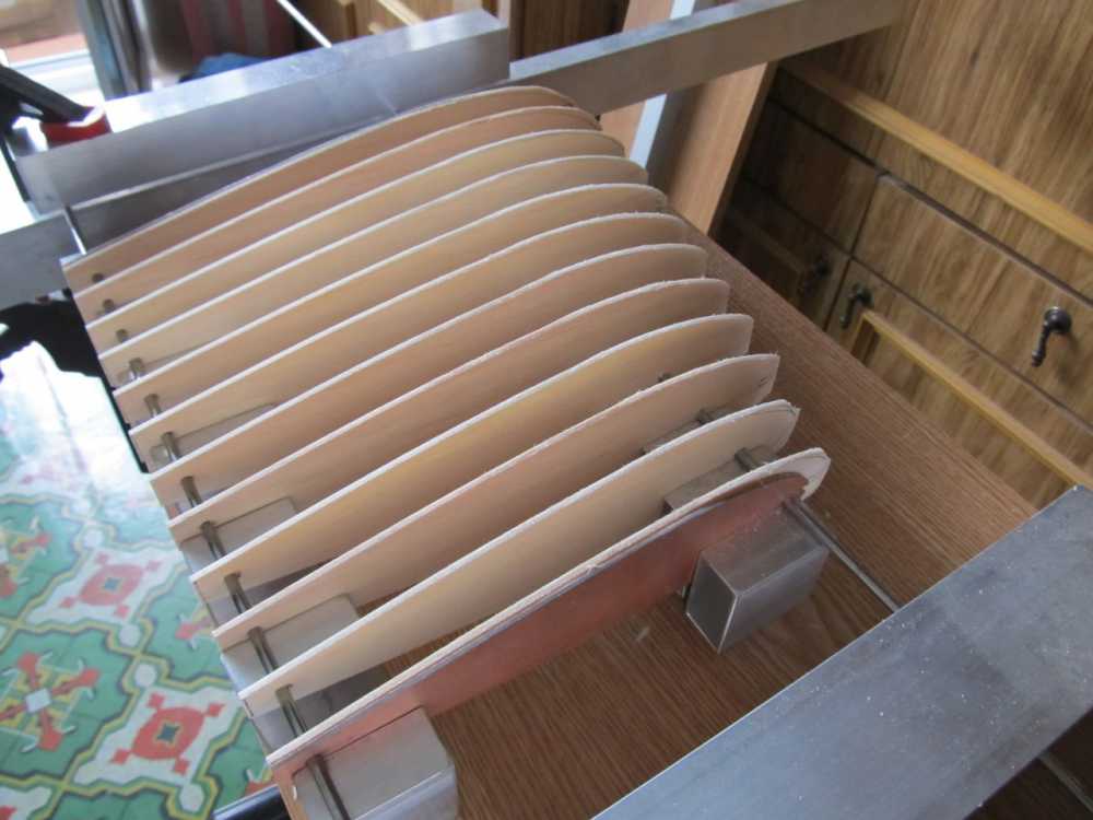

Beep píše:.... taky to dělám rašplovou interpolací ale pokud se křídlo dost zužuje, jsou hrany žeber pěkně ze šikma :-(
... castecny lek na sikme hrany zeber:
Pozn. foto zapujcene z ruskeho F2b fora.

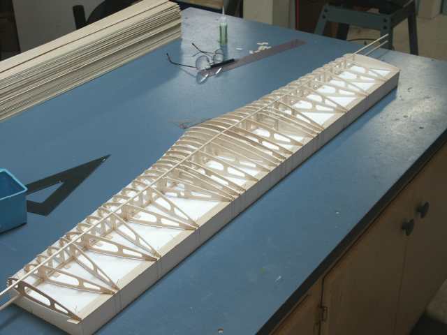

a uplny liek sa vola lost foam metota ... potom dostanes spravne uhly hran aj na taketo kridlo a u takto ulozenych rebier :- ))
... a bonus k tomu je stavebna sablona, takze clovek postavi kridlo a nie vrtulu :- ))))

igorb píše:a uplny liek sa vola lost foam metota ... potom dostanes spravne uhly hran aj na taketo kridlo a u takto ulozenych rebier :- ))
...ano ano, pozname, len je otazka ,ci tu chlapcom nebalamutime hlavy,ked im neukazeme ten zbytok :) .

ok, tak pre tych co im nejde googlenie, alebo sa im to nechce vymysliet vlastnou hlavou, tak na tomto pdf na 4 strane je strucne vysvetlenie :- ))
http://www.modelaircraft.org/files/1049G-Fast.pdf

Igorb>pěkná práce, ale asi bych se nechal zlomit k tomu, dodělat to křídlo z polystyrenu, když už bych měl výřezy :)

Debata trochu uhnula od toho, co jsem napsal já. Ty Aeromodellery před 40 lety sehnala moje matka, která tehdy jako vedoucí malé výrobní provozovny byla expert na sehnání nesehnatelného. Pro řezání žeber - jak plných, tak jen těch pásků je používám přes 40 let. Smysl to má v tom, že není třeba řezat pořád nové šablony, dělat přípravky atd.

kamarádi modeláři, z jakého materiálu děláte šablony pro rašplovou interpolaci ? Já jsem je dříve dělal z plechu 1,5 mm - to jsem měl přístup k pákovým nůžkám, potom jsem je " pidlal " lupénkovou pilkou z 2 mm duralu. Teď uvažuji o pertinaxu , šlo by to vyřezat rychleji. Máte nějaký jiný tip ? Děkuji za Vaše odpovědi . Mirek

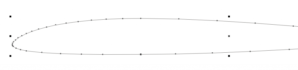

Dá se nějak jednoduše ručně v textovém editoru udělat soubor DXF nebo DWG pro to vypálení,
pokud mám křivku definovanou jako souřadnice bodů XY v tabulce ?

#118 Příspěvek od jyrry »
To je spíš jednodušší začít s formátem plt; takhle to vypadá:
Kód: Vybrat vše
N;
VS32,1;
VS32,2;
VS32,3;
VS32,4;
VS32,5;
VS32,6;
VS32,7;
VS32,8;
WU0;
PW0.350,1;
PW0.350,2;
PW0.350,3;
PW0.350,4;
PW0.350,5;
PW0.350,6;
PW0.350,7;
PW0.350,8;
LT;
SP1;
PU-1917 -298;
PD-2793 -300;
PD-3285 -295;
PD-3766 -282;
PD-4201 -257;
PD-4555 -217;
PD-4691 -189;
PD-4793 -157;
PD-4858 -118;
PD-4875 -97;
PD-4881 -73;
PD-4873 -43;
PD-4849 -5;
PD-4807 37;
PD-4746 84;
PD-4663 133;
PD-4558 184;
PD-4429 236;
PD-4274 287;
PD-4091 337;
PD-3880 384;
PD-3638 426;
PD-3364 464;
PD-3057 495;
PD-2714 519;
PD-2335 534;
PD-1917 539;
PD-1037 524;
PD-157 485;
PD722 428;
PD1601 360;
PD3360 214;
PD4239 150;
PD5119 101;
PD5119 62;
PD3326 -67;
PD1506 -183;
PD609 -230;
PD-267 -267;
PD-1112 -290;
PD-1917 -298;
SP0;

Kiwira píše:... z jakého materiálu děláte šablony pro rašplovou interpolaci ...
na málo použití stačí sklotextit
DAF
Příspěvky: 9732
Bydliště: Praha 8
Re: Šablony pro rašplovou interpolaci
#120 Příspěvek od DAF »
Pokud to dělám jen na jeden model, klidně je vyřežu z trojky letecké překližky. Balsa je měkčí a obrousí se dřív. Navíc, aby nedošlo k případnému probroušení šablony, je po obvodě začerním fixou a když se dostanu na barvu, vím, že musím přestat. Jinak dřív jsem je vyřezával z duralového plechu, byly trvanlivější, ale také pracnější.A samozřejmostí je dodržení kořenové a koncové šablony pro tu kterou polovinu křídla (ale to je určitě jasné).
