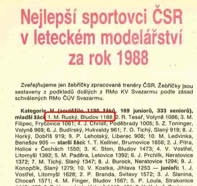

PS: když už tu "plevelíme" - přidám něco pro pochopení, co nás spojuje... fakt naposledy :wink:
Plánek na Maxíka a označení mého již jen památečního házedla ve výslužbě - pochopíte proč.
A důkaz, že házedla jsem fakt kdysi lítal docela slušně (v r.1988 mi bylo 12, to je před 35 léty a 120kg).
A ABYCH SE VRÁTIL K TÉMATU TOHOTO VLÁKNA: tehdy jsme brali házedla jako sportovní náčiní a stavěli je na páse jak za Forda, tudíž jsme je nechávali hrdě ulétnout (se zpětnou adresou), případně měli jen doutnáky (bez hliníkových trubiček, rebelové) - které jsme byli stejně líní zapalovat :-)

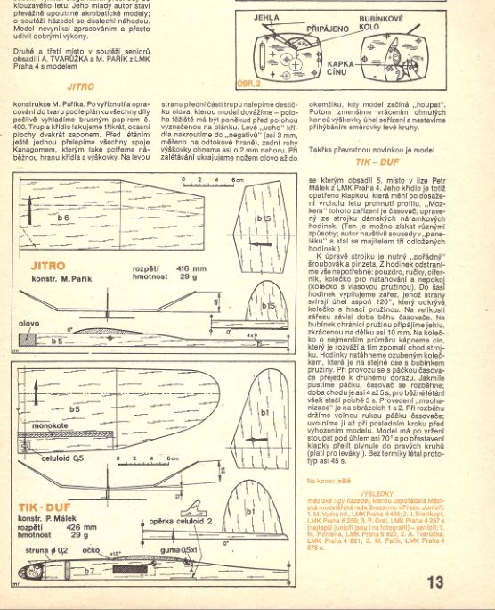

když už tu řešíte ten pokrok a moderní techniku v házedlech - tak sem musím dát legendární TikDuf z r. 1975 :lol: - s měnitelnou geometrií. Mj, tehdy jsem i já tak nějak lítal Jihočeskou zimní ligu, s měnitelnou geometrií (klapka), akorát jsem měl místo dámských hodinek to ubastlený z odlehčeného KSB.
Ten TikDuf samozřejmě pro mě tehdy byl vzorem.
