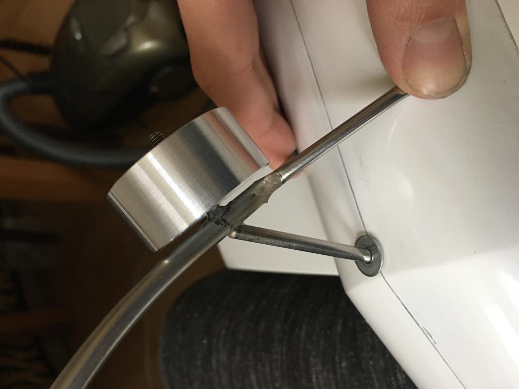

Tak nový výfuk je hotový.Udělali jsem jen jeden, ten druhý je původní z varia.ALe potřebovali jsme nato 4 pokusy abychom trefili průměr.
Svařovali jsme to na podomácku vyrobené bodové svářečce vyrobené z trafa ze staré mikrovlnky.

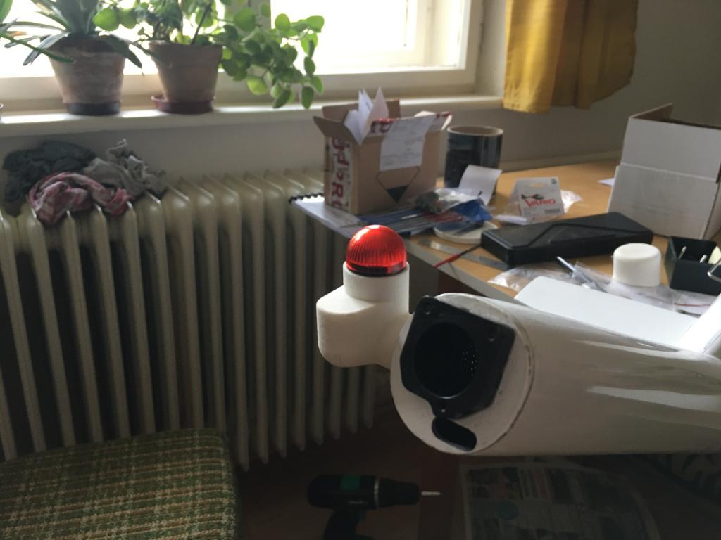

Tak dneska nalepeny na ocas dvě antény, které jsem si nechal udělat na 3D tiskárně.Na ostruhu na ocase jsme usoustružily duralové závaží, tak jako má předloha.
Na špičku ocasu jsem nalepil ještě konzolu zadního světla taktéž 3D tisk.Ještě jsem si nechal udělat kryt na startér turbíny, který vyčníval z modelu ven.Bohužel kryt na předloze být nemá a tak to vypadá trošku divně.Pokud by tam kryt nebyl, tak by turbína sála vzduch přímo z otvoru před sebou a v zadní části by vzduch tolik neproudil a nechladil mechaniku.
