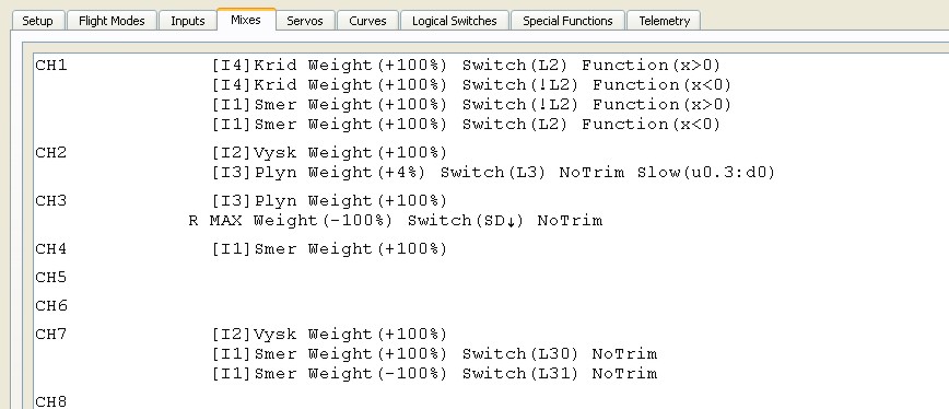

Ahojte, prosim Vas, ako by som dokazal na taranise naprogramovat takyto MIX... smerovka ide do lava alebo do prava, vyskova pojde hore? dakujem za odpoved
Re: FrSky Taranis - druhé pokračování
matulko píše:Ahojte, prosim Vas, ako by som dokazal na taranise naprogramovat takyto MIX... smerovka ide do lava alebo do prava, vyskova pojde hore? dakujem za odpoved

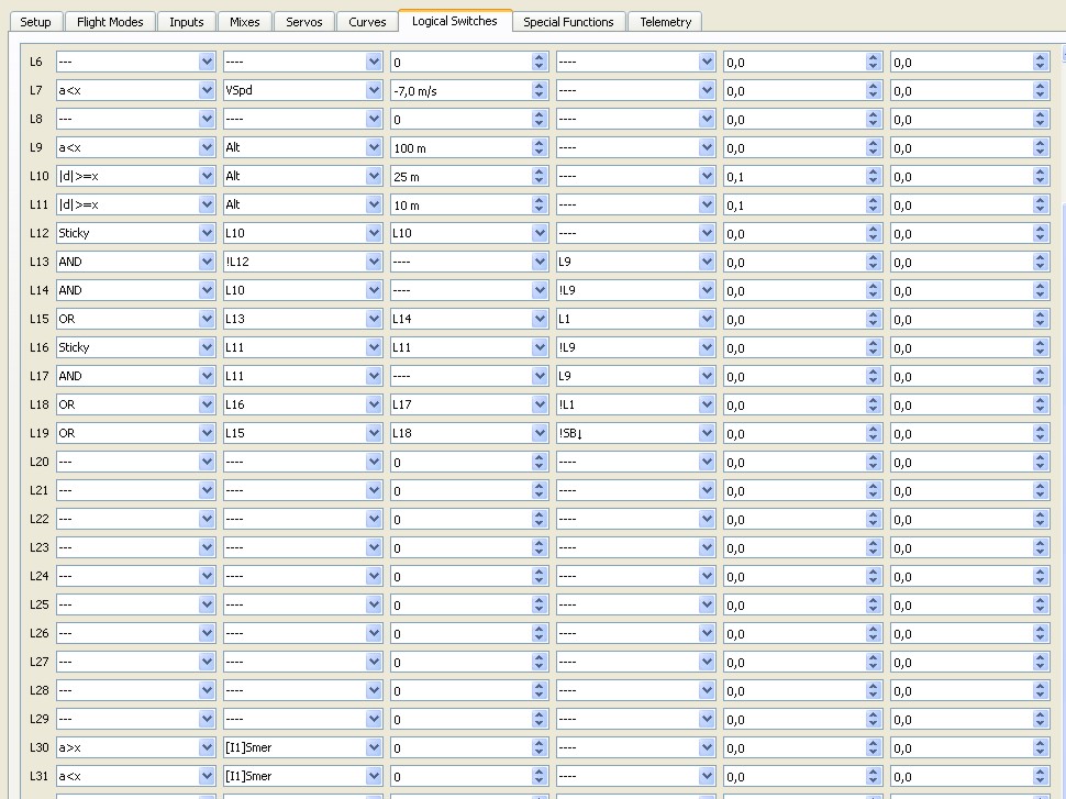

tvoj mix je na kanále 7
Ešte treba log. spínače L30 a L31
Ja som nechal váhy smerovky +100 a -100 percent. Samozrejme ty si nastavíš podľa potreby....
.... ale môžeš to skúsiť aj inak - napr cez krivky.... alebo....
http://lubo111.rajce.idnes.cz

lubo1 píše:.... ale môžeš to skúsiť aj inak - napr cez krivky.... alebo....
Lubo, dakujem za odpoved, pojdem to vyskusat...
