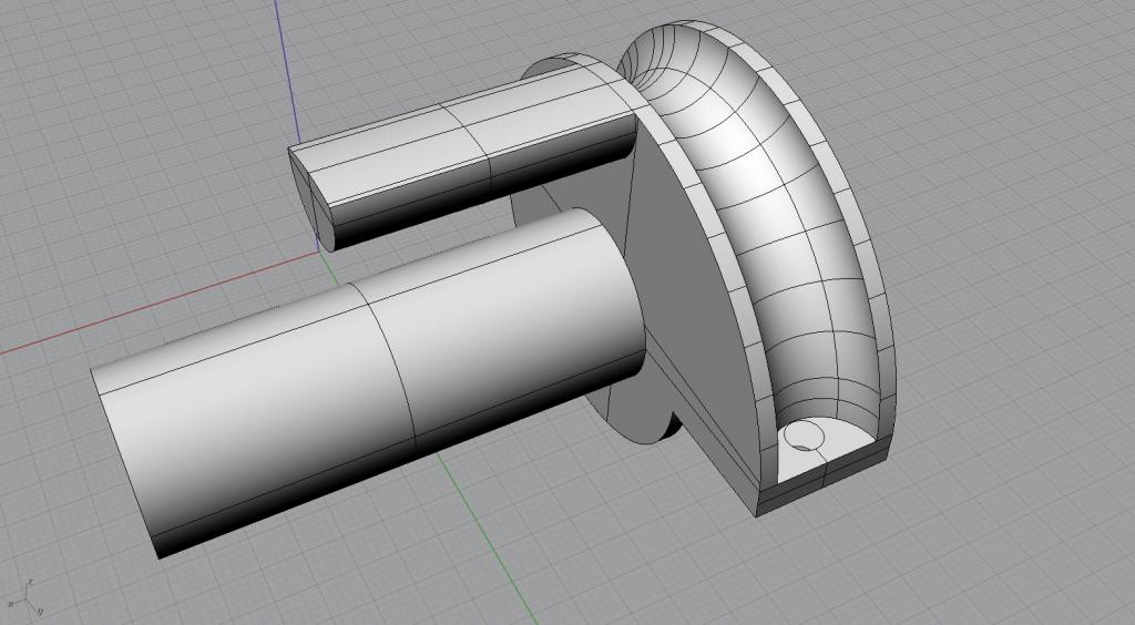

Je to možná úchylné :mrgreen: ale je to moje:
A co ten šroub dorazu? To by se muselo přešroubovávat pokaždé do nové výšky? To uvolnění/utažení kladky/vačky s dorazem je rychlejší, si tak říkám.
Lark
Příspěvky: 9825
Re: Malý stojánek na vrtačku (Dremel apod.)
#107 Příspěvek od Lark »
Neé. Ten dorazový šroub by byl mezi těma U-čkama, včetně pružiny a přesouval by se společně.

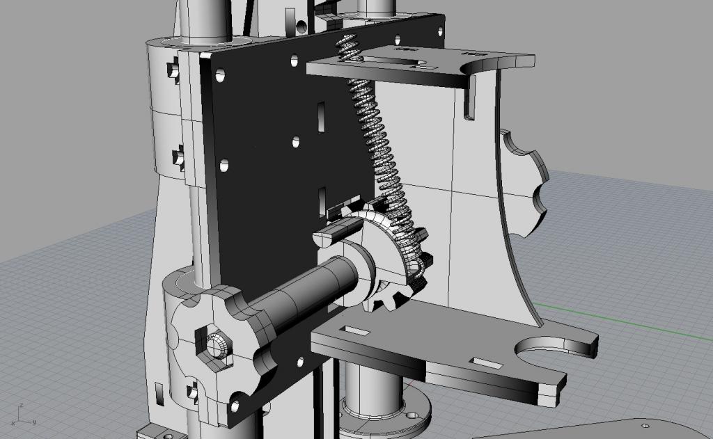

#108 Příspěvek od jyrry »
Pro teď hotovo. Jak bude tiskárna OK, vytisknu, vyfrézuju a poskládám, další se uvidí.

Nemůžu si pomomoc, ale to navíjení natahované pružiny je čuňárna a navíc bude tu kladku odírat.
Edit: Když to chceš mít na té hřídeli, tak tam dej péro z budíku.

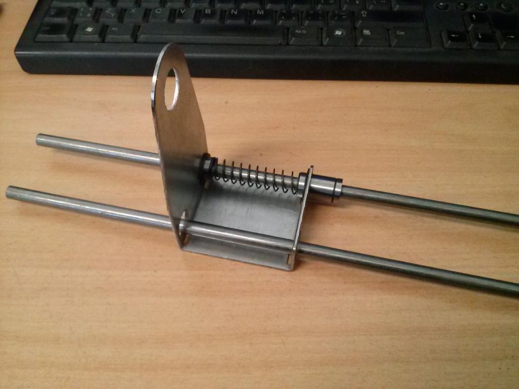

a.3. Protože jsem překopal celou konstrukci a chci to zkusit jinak, viz. a.1.
edit: A jen tak mimochodem, na té fotce je ta pružina na úplně blbým místě :wink:

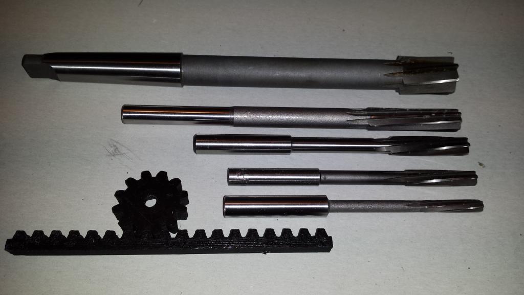

Díly přibývají neutěšeně pomalu a docházím k rozhodnutí konstrukci překopat na co nejvíce standardních nakupovaných dílů - ložiskové domky, příruby tyčí, rozpěrné trubky - to všechno stavbu urychlí a není třeba čekat než z té obývákové technologie po pár hodinách bzučení krokáčů konečně něco vypadne :roll:
Také podíl frézovaných dílů zvětším, jejich výroba je nesrovnatelně rychlejší.
Jinak 3D tisk jsem vhodně doplnil sortimentem výstružníků; lícování rotačních dílů pak půjde lépe od ruky a je to fakt skoro lícování, ne truchlohra hrbatých povrchů :|

A přece se točí :mrgreen:
Po malých úpravách (složení ovládací hřídele) mám funkční vzorek který funguje tak, jak jsem si to představoval. Ještě nemám tu pružinu ale to už bude třešnička na dortu 8)
Teď přijde zlepšování ergonomie - kolečka zvětším, jsou až příliš titěrná; dále vím kde ušetřit spoustu materiálu a hlavně času tisku.
Hlavně už má za sebou své první vyvrtané dírky :lol:
