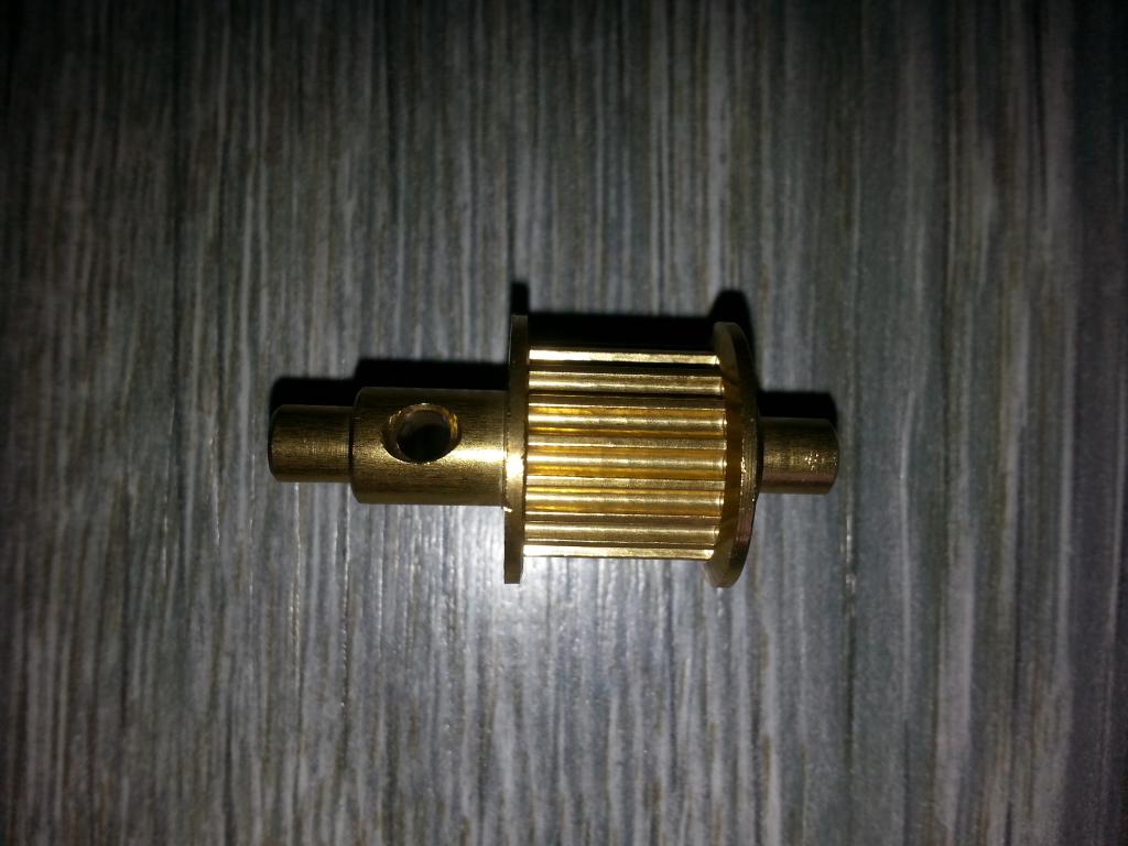

tak KDS konečně pochopilo, že MXL řemen který zvolili z důvodu úspor místo původního GT2 řemenu zvolili pro náhon z motoru nebude to pravé ořechové, a proto udělali "Tunning" zahrnující širší GT2 řemen z 6 mm na 7,5mm, pastorek motoru a kovové kolo přední převodovky. V 3 várce kitu již toto bude jeho součástí. Pro lidi vlastnící Chase z první várky nabízí možnost dokoupení tohoto upgradu. Takže kdo má zájem nemeškejte, první várka objednaného tunningu je už skoro fuč
http://www.agile-helicopter.cz/en/home/ ... grade.html
dle mých informací by měl být v brzké době dostupný i tunning na kardan, což u heliny téhle velikosti považuju za věc která je spíše na škodu...
