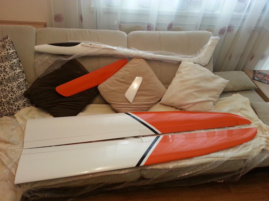

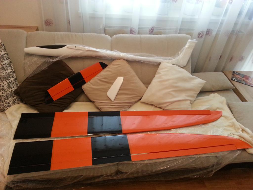

Tady jsou fotky po vybalení mého Nimbuse.
Vše vypadá precizně vyrobené, křídla nejsou nijak překroucená, ale mají taky min. negativ.
Váhový rozdíl křídel je 15g, což je myslím v pohodě. Trup je přesný, rovný.
Celková váha všech základních dílů je 1.505g.
