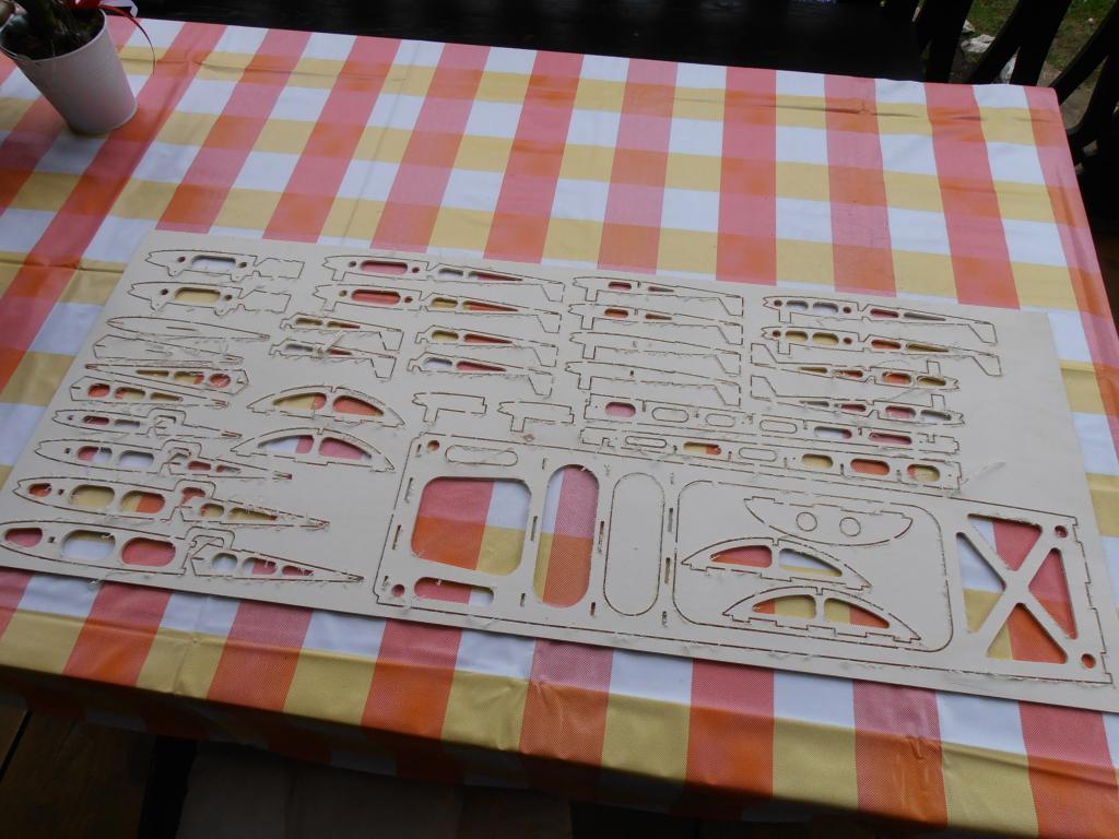

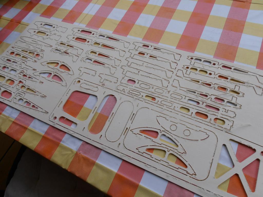

Směrovka,výškovka a kapota před kabinou.Na první řez docela dobrý.
Se musím pochválit :D

Tak jo,zítra koupím leteckou překližku a říznu díly na trup.Ty už jsou definitivní,opravil jsem je dřív.
