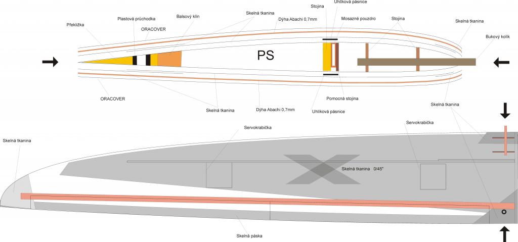

Pochopitelně si dělám srandu,s těma spojkama máš samo pravdu,bylo to tak (aspoň co jsem dělal Iony)vždy.
Problém je,že výrobce za to nemůže. Prostě když koupíš planžetu a na ní bronzový obal,je tam vůle.
Leoš Svoboda má taky planžetu, ale do laminovaného pouzdra, pak je to samozřejmně bez vůle.
Ale co je podstatné....a to,že ani jedno namá žádný vliv na letové vlastnosti. je třeba si uvědomit,do čeho jdu.Do dřevěných křídel!!! A to,že je tam uhlík jako pásnice,to na celkové věci nic nemění.
