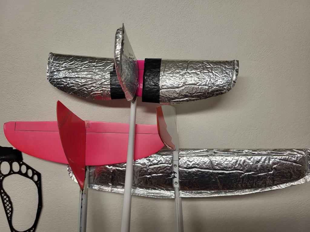

Sagitt62 píše:... a po obvodě přejedu model. žehličkou - max. výkon.
Dělám přesně tak obaly na VOP a SOP. Tam jsem si to ještě zjednodušil...
Vezmu kus jednostranné izolace. Izolaci ohnu a položím na ni šablonu z vlnité lepenky. Žehličku pak opřu o šablonu a obě vrstvy izolace "svařím". Pak s přesahem obstřihnu.
Pro klid mám okraj ještě zesílen proužkem DuckTape.
Bleskově hotovo.

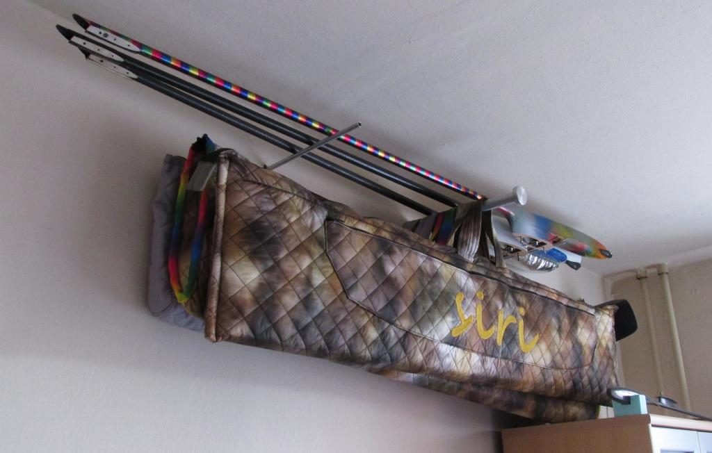

Můj oblíbený materiál na obaly je třívrstvý prošev. Dostatečně pevný, není nutné vyztužovat, ale přitom měkký a perfektně ochrání i balzové F5J po dobu deset let. :wink:
Skladuji modely v těchto obalech a také převážím. Mám momentálně 3 a každý je dělaný trochu jinak. Ale ani jeden není vysloveně špatný.
Další bude podobný z proševu s vatelínem uprostřed.

To vypadá výborně! Ještě jak to máš takto zavěšené, zatím nejlepší uskladnění křídel co jsem kdy viděl.

To vzniklo před lety kvůli dětem. Ne těm mým, ty se letadel nikdy ani nedotkli i když byli malí. Ale návštěvy se nedali uhlídat. A tady se na letadla dostanu složitě i já, natož děcka.

zdzd píše:Jediná potřebná finta je ta, že slep nesmí jít jen z venku, ale i zevnitř obalu. Jinak se hrana křídla ve spoji bublinek protlačí až do přehybu vnější pásky a přilepí se tam.
No vidíš, když ty dvě bublinkový plachty nejdřív svaříš žehličkou a pak oblepíš zvenčí tou páskou z akčňáků, tak se hrana křídla nemá k čemu přilepit protože za svarem směrem ven je hliníková fólie z horní i dolní bublinkový plachty. :wink:
