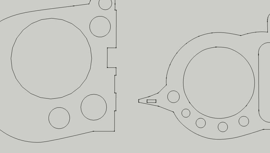

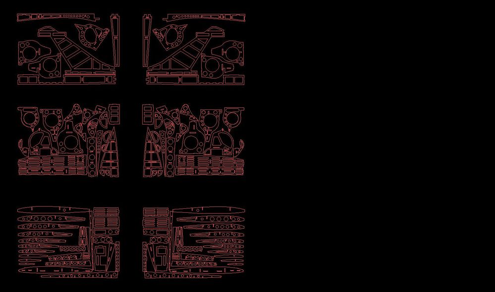

SU8 a asi i ostatní SU kreslí křivky z úseček, to je jasný, je to vektorový způsob, výpočetně jednoduchý.. Nám jako uživatelům ukáže obrázek - třeba kružnice ve výsledku celkem kulatej, ale jen do chvíle, než to prohlédneme třeba tím drafts. - sám ho používám - výbornej. Tam je kružnice po exportu do dxf, dwg, jen šestiúhelník.. 8O Vyřešil jsem to tím, že vše převádím na polyline, kružnice je v tom cad - udělátku pak opravdu kulatá a laserové 60w ukazovátko pak krásně v překližce vykrouží kolečko bez přerušení. To samé i s ostatními díly. Vše mám převedené na polyliny, osvědčilo se to výborně a nezlobí to.
Takhle vypadal rafale před vypálením:

je to jen malý obrázek, oblé partie netvoří úsečky, při neustálém přibližování se pořád "rozvíjí" v křivkách. To pro mě bylo dostatečný a na laseru se ukázalo, že to je v pohodě.

To Jyrry: taky kreslím v corelu, víceméně :) , no nevidím rozdíl v obtahování podkladu - obrázku v obou programech.. SU mi převádí obrázky do dxf a spol. korektně bez sebemenších chyb.

porovnávací obrázek : nalevo kružnice standard, napravo z polyline

petrcorrado píše:SU mi převádí obrázky do dxf
Ty máš vlastně SU Pro, hm, takže tam je asi algoritmus za peníze líp nakódovaný než v pluginu zadara :)

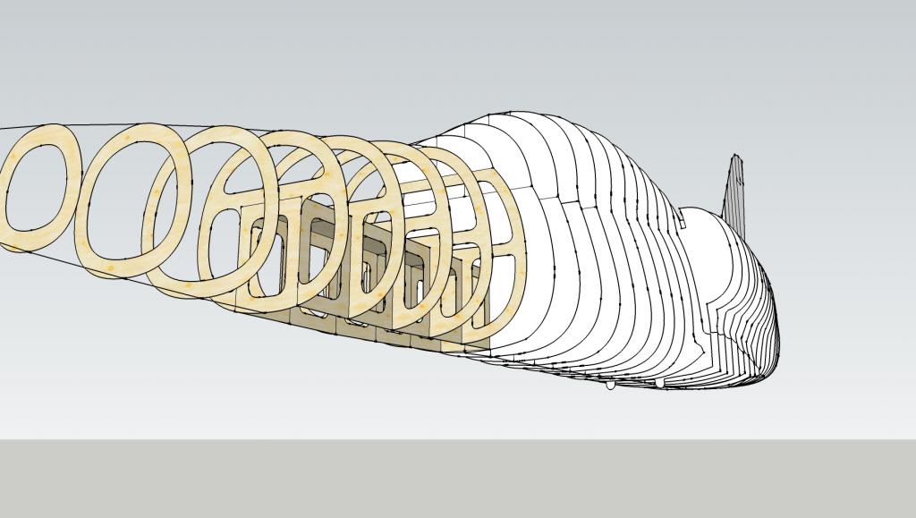

to P64: nedá mi ten Albatros spát :)

ejchuchu, problem s velkou hranatosti pri migraci veci z Corelu do SU skoro poresen - pri exportu z Corelu nastavit format dxf dat na "AUTOCAD R11" nebo starsi. Krivky jsou pak pri importu do SU importovany s podstatne jemnejsim rozuseckovanim.
Ted jeste povymenovat ty hranate za mene hranate a prace mohou pokracovat.
Dalsi dilci uspech bude zvladnuti "bspline" pluginu ;-)

Zacina to trochu vypadat... par chybek uz jsem diky tomu 3D nahledu nasel, lepsi nez vyfrezovat a divit se .... :-)
