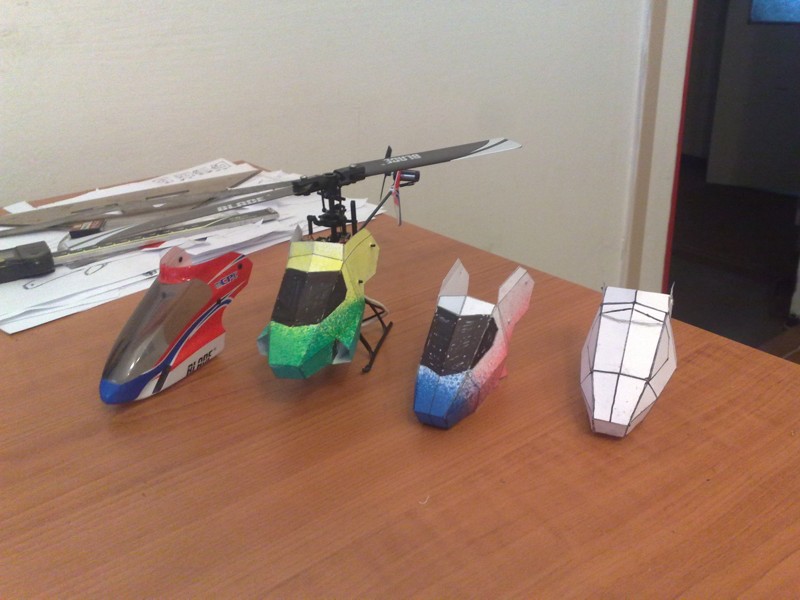

V pravidlech se píše, že nemáme být pasivními uživateli a tak jsem se rozhodl přinést něco hmatatelného hned v prvním příspěvku místo zbytečných a už zodpovězených otázek.
Vystřihovánku vytiskněte pokud možno na A4 čtvrtku, nebo něco málo slabšího. z kancelářského papíru to nedoporučuji dělat - samodeformuje se to . Kabinka ze čtvrtky s průhlednou folií váží o 2 desetiny gramu více než originál. Po vytištění přeměřte kontrolní proškrtnuté čtverce. musí mít rozměr 10 x 10 milimetrů.
Trojúhelníčky naznačují, kde všude rýhovat. Lepím herkulesem. Díry na přichycení kabinky propíchněte zevnitř. dobře se pak kabinka nasazuje, protože "grot" je venku. zajištěno bužírkou z nějakého tlustšího kabelu.
Nemám bohužel barevnou tiskárnu, takže jsem zatím neřešil zabarvení.
Možná by to chtělo nějak nalakovat, ale s tím nemám zkušenosti.
Jedna příloha je v 300 dpi a druhá v 600 dpi

#116 Příspěvek od čučik »
ukázka z vývoje :D

#117 Příspěvek od seltino »
Ha konkurence!!!!!! :D
Opravdu pěkný počin, jen tak dál :)

#118 Příspěvek od Tsisters »
Moc hezké,teď už udělat kopyto a vytáhnout to u durofolu ať to vydrží i nějaký pád :-)

#119 Příspěvek od seltino »
Mno, není to úplně nejkrásnější, ale jako předloha pro kopyto na výrobu kabinek TDR by to posloužit mohlo celkem dobře :)
