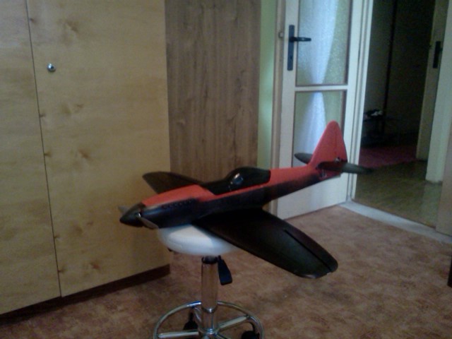

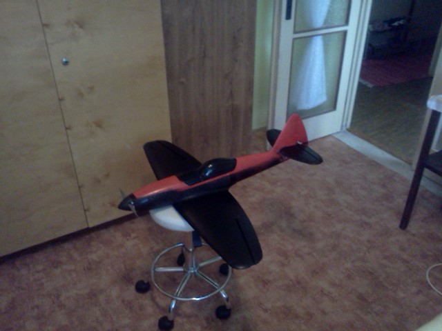

Tak jsem dogfightera úspěšně potáhl modelspanem :-) doufám, že váha moc neovlivní let :-)
