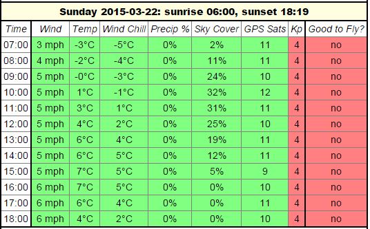

v této souvislosti zajímavá stránka pro Phantomisty - tedy info zda létat
http://www.phantomweather.com/
dále ještě zde http://droneuav.co.uk/dji-phantom-gps-check-the-kp-index/

To se mi zdá až moc ustrašené. Problémy s GPS nastávají až při Kp větším než 8. Do sedmičky jsem v klidu. Sluneční aktivita už bude končit a mělo by se to zklidňovat. Další maximum bude někdy kolem roku 2023.
