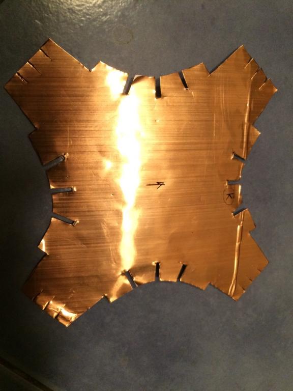

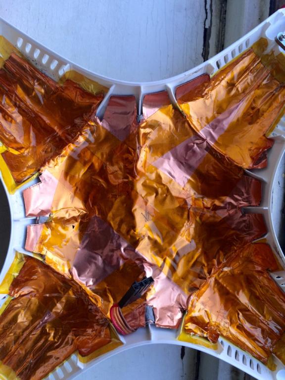

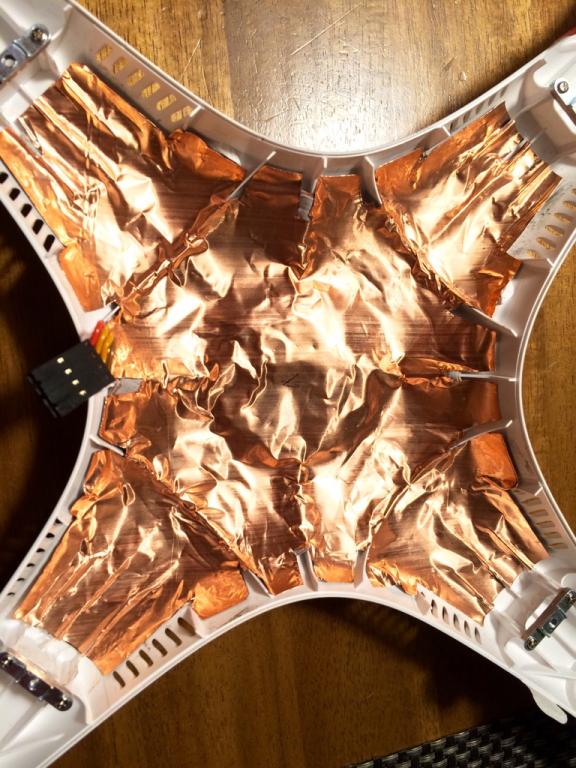

Tak jsem se dokopal předělat stínění a dávám sem fotky. Původní stínění jsem měl z hliníkový samolepící folie pro potisk v tiskárně. Ta ale nedržela a padala na větrací otvory. Tvar jsem dělal podle YT obkreslením škeble. Teď jsem použil měděnou samolepící fólii pro hudebníky. Tvar jsem vyrobil trochu větší a nastřihal pro lepší ohnutí. Po přilepení jsem ji odizoloval kaptonovou páskou.
OT - ještě mi zbylo na jeden stroj, až se dostanu k počítači- dám to do bazaru
