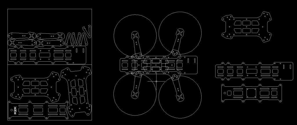

Máte někdo tip na už nakreslený rám na "250" na 6 palcové vrtule?
Re: Mini H FPV quad 250
kdybys chtěl, já si překreslil go quada na 6tky vrtule.

Myslím nakreslený na tisk. Bude u tohoto stačit protáhnout rameno o 20mm? http://www.thingiverse.com/thing:629338 Myslím na obyč poletování a seznámení se s 250. Nechci s tím lítat žádné závody, takže případné změnšení tuhosti mi nevadí.

Už jsem to tu psal - protáhnout ano, ale formou překreslení (přidání 10-20mm na rameno). Na prosté natažení v repetieru zapomeň, nebude ti pak sedět do docela promakaného osazení v základní desce.

Jojo, už jsem zaúkoloval přítelkyni a je přidáno 20mm ve středu ramene. Je mi jasné že pokud by se jen "protáhlo" tak to nebude sedět do zářezů na základní desce. Tak jsem zvědav jestli to bude fungovat.

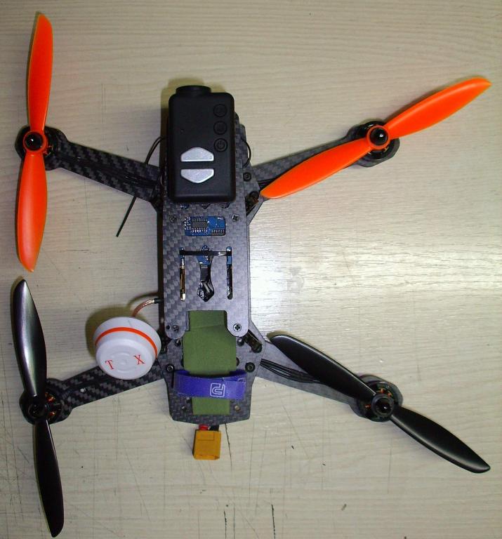

Já jdu dneska DR6 zalétat, pak dám fotku a něco napíšu. Hmotnost plně osazeného 434g - místo Mobiuse olůvko zhruba stejné hmotnosti. Odhaduji, že konečná hmotnost bude dost podobná, časem sice přibyde FPV vysílač, ale zase mám v tuto chvíli uvnitř šílené vrabčí hnízdo kabelů od reglů, zakrátím a přepájím přímo na regly až po ověření funkčnosti.
Udaná hmotnost včetně aku 3s 1300mAh, tuším jsem to na váhu dal s GensAce, Zippy Compact je ještě o něco lehčí.
Ad Ninjaflex - když jsem si to pak ještě přečetl, tak mi přijde, že ten popis byl míněn jinak, totiž že použití Ninjaflex doporučuje autor na podvozek, ne na rám.
