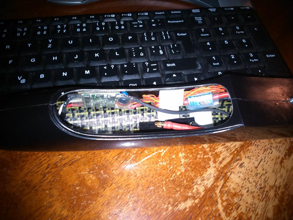

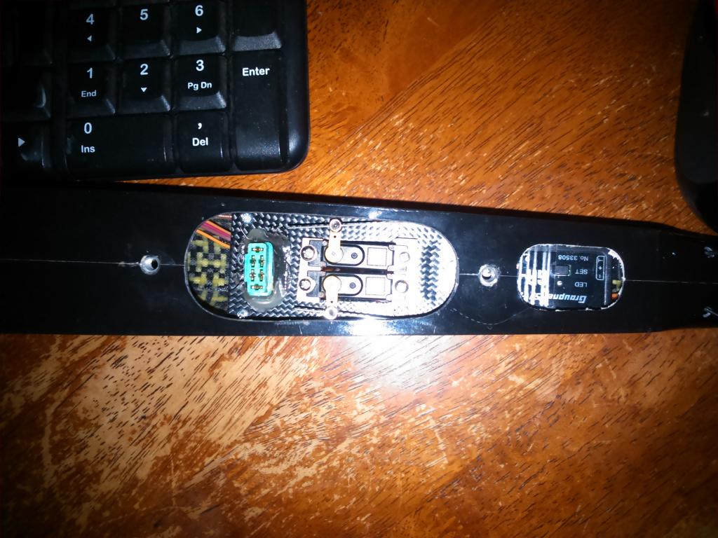

semi
Příspěvky: 1173
Re: Minicorado
#1015 Příspěvek od semi »
Taky jsem podlehl mánii udělat hotliner z MC , navíc můj první kompozit.
Druhé jsem se snažil udělat co nejlehčí v rámci full carbon.
Dírky pro antény mi vyšly kousek za odtokovkou v tom nejpevnějším místě.

semi
Příspěvky: 1173
Re: Minicorado
#1017 Příspěvek od semi »
H1N1 píše:Hezky resene.
Díky :) . Předek už jsem, ale moc neřešil, jen jsem kabely samolepkou přilepil k boku trupu.
DS-14
H1N1
Příspěvky: 2777
Bydliště: Kladno ČR
Re: Minicorado
#1018 Příspěvek od H1N1 »
To uz je dost slaby:-) ja ty kabely mam teda "na miru" a na regl i cidlo mam takovou podkovicku, pres kterou je protazena "S" paska.
semi
Příspěvky: 1173
Re: Minicorado
#1019 Příspěvek od semi »
H1N1 píše:To uz je dost slaby:-) ja ty kabely mam teda "na miru" a na regl i cidlo mam takovou podkovicku, pres kterou je protazena "S" paska.
No musím s tím něco udělat :)
